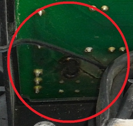

ho trovato il link della discussione che postai quando successe il danno: Pasquale.
Incredibile....da non credere....lo stesso corto allo stesso punto.....non è una coincidenza e ľacqua non c'entra ....a questo punto credo sia il caso di coinvolgere la dometic. ..
non c'è dubbio è lo stesso identico punto.
ho una foto dove si vede che ci passa vicino un filo. non so come e se ci azzecca qualcosa sto filo che ci passa vicino, ma mi fa pensare.
Pasquale.

Non so se i danni alle schede di pepennino e Pasquale siano da imputare ad un corto circuito...
Per me è un sovraccarico di corrente sulle piste. O meglio, il punto di saldatura ha una resistenza di poco maggiore alla pista stessa; e li ha surriscaldato facendo consumare la pista d'intorno.
Se è come penso, è un difetto strutturale sulla sezione alimentatore del condizionatore, da imputare unicamente al costruttore.
Ovviamente il guaio si presenta fuori garanzia...

Non so se i danni alle schede di pepennino e Pasquale siano da imputare ad un corto circuito... Per me è un sovraccarico di corrente sulle piste. O meglio, il punto di saldatura ha una resistenza di poco maggiore alla pista
stessa; e li ha surriscaldato facendo consumare la pista d'intorno. Se è come penso, è un difetto strutturale sulla sezione alimentatore del condizionatore, da imputare unicamente al costruttore. Ovviamente il guaio si presenta fuori garanzia... 73 de
è possibilissimo,   ma io quando mi sono accorto del problema era inverno e quando l'avevo usato l'ultima volta in estate funzionava.
non ricordo di averlo usato in modalità "aria Calda"(forse), anche perché usiamo il webasto.
Pasquale.
Salve anch'io avevo pensato ad un surriscaldamento.....ma in quel punto non ci sono saldature. Per rimuovere il cortocircuito ho pulito per bene rimuovendo tutta la parte annerita, qualcosa in quel punto ha generato il corto....non so cosa....sabato prossimo avrò la possibilità di controllare una scheda nuova .....chissà forse si vedrà qualcosa. ..

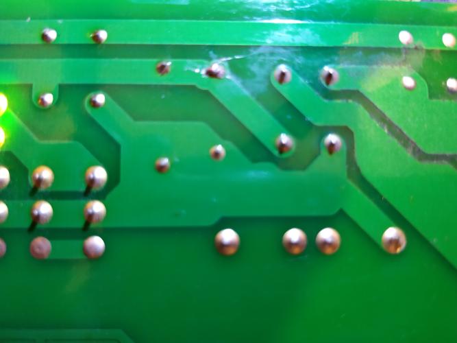

Ho lo stesso problema di accensione del clima che andava e non andava e poi ha smesso di accendersi il led arancione ho trovato sulla scheda una resistenza dissaldata su un lato ho risaldato ma non va.
Ho dato un occhio superficiale ma niente se non che la resistenza mi pare un pò ossidata potrebbe essere questo il problema?
Domani provo ad inserire qualche foto.

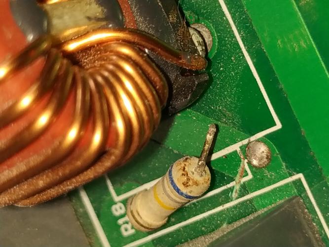

Inserito il 10/07/2019 alle: 09:40:41
Prima resistenza dissaldata
Dopo saldatura
Lato opposto sembra ok
Potrebbe essere la resistenza ossidata da sostituire?
Grazie e saluti

Inserito il 18/07/2019 alle: 07:25:03
Ho cambiato la resistenza, sarò stato fortunato ma meno di un euro al posto di 300 mi sento molto ma molto soddisfatto.
Pubblico a beneficio degli altri, spero di no, che potrebbero aver lo stesso problema.
