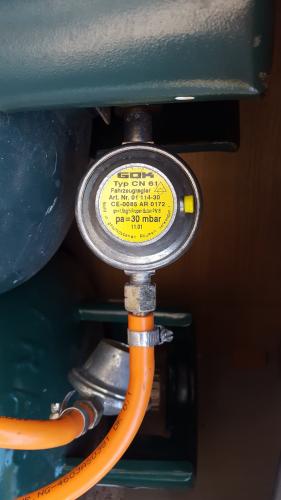

Questo è il riduttore:

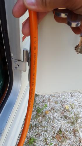

e questo uno dei tubi...
...dove si vede la data di scadenza?

Sui tubi di solito è scritto sulla gomma se al metraggio, dalla foto non riesco a leggere nulla.
sul regolatore guarda sotto o vicino o sui dadi di fissaggio al tubo.
Ma sullo sfondo c'è un altro regolatore?

Sui tubi di solito è scritto sulla gomma se al metraggio, dalla foto non riesco a leggere nulla. sul regolatore guarda sotto o vicino o sui dadi di fissaggio al tubo. Ma sullo sfondo c'è un altro regolatore?
si, perchè le bombole sono due...

in gomma per quel che riesco a leggere non vedo nessuna data di produzione ne di scadenza ma credo sia nelle stesse condizioni del riduttore  mario
probabile anche che chi glielo controllava non ha mai tenuto conto della normativa...mah...
comunque...procedo al cambio anche dei tubi in gomma.

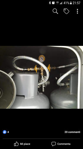

Ciao ,
Modificato da Potere80 il 14/08/2018 alle 16:44:27
11/01/2007 37560
Inserito il 14/08/2018 alle: 17:24:35
In risposta al messaggio di Potere80 del 14/08/2018 alle 16:43:52
Ciao , È questo il concetto?

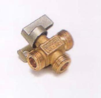

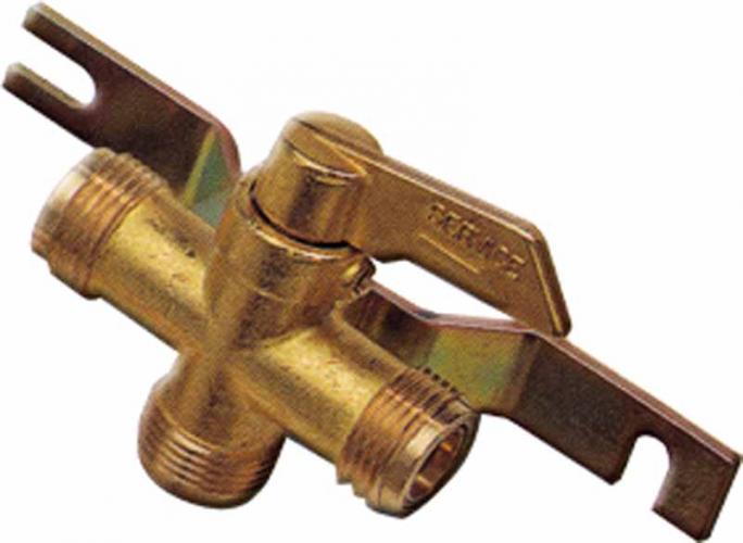

no non è quello il concetto , quello è un sistema per alta pressione tra l'altro non regolare , tu dovresti rimanere in bassa
pressione quindi ti serve un riduttore per bombola + una valvola deviatrice 3 vie manuale e relativi tubi flessibili bassa pressione3%20via%20gas%20manuale.jpg
quelle in foto sono due valvole deviatrici 3 vie manuali entrambi idonee e dovresti utilizzare una di quelle due , chiaramente non sono le uniche

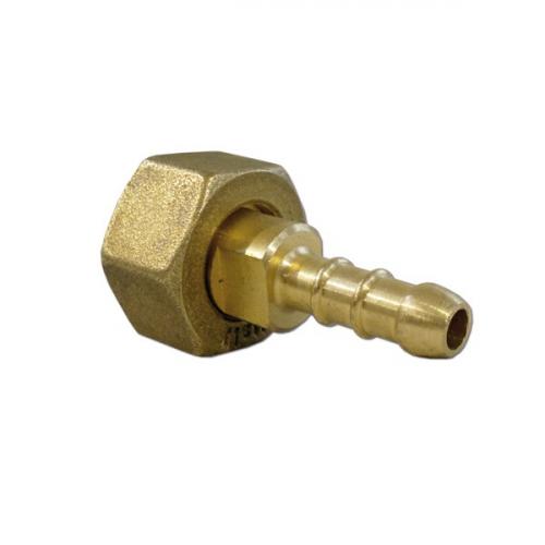

esatto , dovrai solo trovare 3 adattatori da passo gas italia sx femmina a portagomma 8 mm da avvitare sulla valvola deviatrice , i nuovi regolatori di pressione li troverai tarati fissi a 29 mbar ma vanno comunque bene , tribulerai un po per trovare gli adattatori ma ti assicuro che esistono e devi cercarli presso chi vende componentistica per gas gpl
sono adattatori identici a quello che vedi in foto
tanto per agevolarti la ricerca ;
https://www.campertours.it/cont...
ma non sono gli unici che li vendono

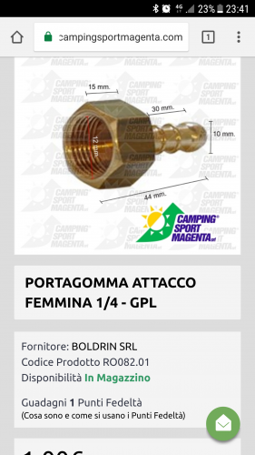

Questi?
​​​​Trovati da magenta; nella descrizione c'è scritto FILETTATURA DESTRA mentre tu parli di FILETTATURA SINISTRA     mumble mumble...
11/01/2007 37560
Inserito il 14/08/2018 alle: 23:50:03
no quello di magenta non va bene perche è tuttaltro filetto e passo , vai con quelli che ti ho segnalato
