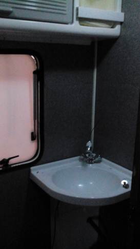

Ciao, ho appena montato un nuovo lavello nel bagno, ma il risultato è un bagno bicolore in quanto il vecchio è vistosamente ingiallito rispetto al nuovo che è bianco. Volevo chiedere con quali prodotti avete riverniciato la plastica bianca? Con primer o no ? Vorrei usare bombolette spray, il risultato è buono ?
Inoltre le pareti del bagno sono rivestite di una plastica bianca con dei cerchietti sovrapposti ( il mezzo è un Ecovip del 2000 ) pensate si possa trovare la stessa ?
Grazie dei consigli

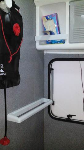

premetto che ti seguo con ammirazione da quando hai iniziato a postare la tua impresa e ti faccio i miei complimenti per gli ottimi risultati che hai ottenuto.
.....comunque il mio è un Rimor Brig 607 del 1993 identico al tuo e anchio proprio in questi giorni sono ad ultimare i lavori fatti in tutto l'inverno per delle gravi infiltrazioni trascurate dal vecchio proprietario.

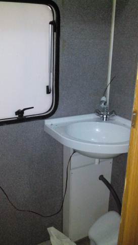

Per quanto riguarda il bagno, (dopo aver risanato l'interno delle pareti con travi nuove) anch'io ho sostituito il lavello con uno più piccolo, favorendo lo spazio per la doccia, ma  rinunciando purtroppo al sottolavello (non combaciavano le curvature).
Ho costruito sotto il lavello, con la sola funzione di nascondere le tubaure, un mobiletto in melaminico bianco.
Per i rivestimenti delle pareti, ho utilizzato delle piastrelle autoadesive in PVC che ho preso al LeroyMerlin
https://www.leroymerlin.it/cata...
, che ho applicato però con il Bostic 99 per essere sicuro di avere un'ancoraggio eterno, infatti, sebbene autoadesive, avevo fatto una prova applicandone un paio che sembravano aver preso bene, ma dopo un paio di gg., complice il caldo di questi giorni (il PVC è sensibile al calore) ho notato un brutto rigonfiamento al centro e venivano via con facilità.
Per quanto riguarda il pensile, l'ho verniciato con una bomboletta di vernice sintetica bianca a finitura lucida (comprata a Leroy Merlin), senza utilizzare primer ma previa preparazione con acetone e scotch-brite.
mi è rimasto da sigillare con degli angolari il piatto doccia tra il bordo e le pareti.

Mi sa che le piastrelle che hai usato per la parete sono le stesse o molto simili, che io ho preso per il piano WC...
Io sotto il lavello voglio  per ora mettere 2 fiancate che poggino sul bordo piatto doccia, in modo da fare passare acqua sotto senza toccarla, con 2- 3 mensole
poi valuto se mettere uno sportellino o una semplice tendina...
