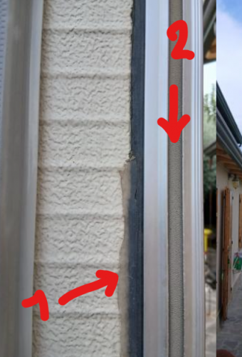

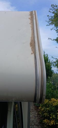

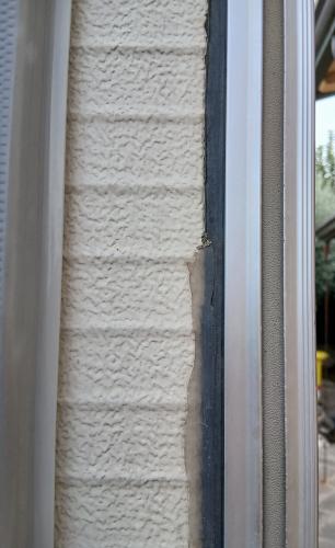

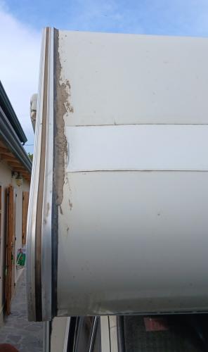

Come dicevo volevo dare una ripassata di sigillatura sui profili, sia per "sicurezza" sia perché in alcuni punti il vecchio proprietario ha messo probabilmente del silicone che esteticamente è davvero brutto.
Vi allego qualche foto, per mostrare il tipo di profili e il pastrocchio che è stato fatto in passato.
Fate sapere che ne pensate e come procedereste.

Per quale motivo l'ex proprietario ha fatto quella porcata stendendo alla carlona tutto quel silicone trasparente ? , non ti è venuto qualche dubbio ? , comunque se sei certo che non ci sia la minima infiltrazione e non ne ha subite si tratta solo di estetica e togliere quel silicone oramai quasi cotto dai raggi UV non credo serva una laurea
prendi una vecchia molletta di legno per stendere i panni poi togli la molla e ne usi solo una parte , dopo aver limato a mo di coltello la parte inferiore la usi come coltello per togliere il silicone ove fatica a staccarsi

Ciao, discussione delicata nella quale entro in punta di piedi perché spesso chi ne apre di simili in questo forum viene giudicato, condannato e mandato davanti al plotone di esecuzione in direttissima.
Dalle foto che posti mi sembra che la siliconatira nera non crei sospetti, mentre ti consiglierei di sollevare la guarnizione copriviti che é incastrata al centro del profilo e controllare lo stato delle viti sottostanti, se sono arrugginite e si sbriciolano a toccarle oppure se sono ancora integre e svitabili/avvitabili: il che sarebbe sintomo di vite integra e legno sottostante buono. Penserei poi a tendere ad eliminare quella guaina secca e colmare tutto il canale di Sicaflex/Polimax (se le viti sotto sono buone).
Quanto al silicone trasparente dato a ****uola chiederei lumi con tatto al precedente proprietario, magari era anziano e non lavorava piú bene (ci sta), ma é un po' sospetto. Ad esempio quella fascia orizzontale piú chiara che si vede nella mansarda sula lato sx e che non si vede sul lato dx, cos' é? Sono state tolte scritte, accessori, una riparazione da urto?

Grazie a tutti dei consigli ragazzi.  Non ci sono infiltrazioni (il precedente proprietario non ne ha mai avute e l'ha fatto controllare di recente), inoltre ho verificato anch'io più volte con un igrometro a sfera, anche
dopo piogge battenti di più giorni, e dentro è tutto asciutto (so che le rilevazioni con l'igrometro non sono una garanzia certa, ma comunque ho escluso infiltrazioni macroscopiche). Come dicevo volevo dare una ripassata di sigillatura sui profili, sia per sicurezza sia perché in alcuni punti il vecchio proprietario ha messo probabilmente del silicone che esteticamente è davvero brutto.  Vi allego qualche foto, per mostrare il tipo di profili e il pastrocchio che è stato fatto in passato.  Fate sapere che ne pensate e come procedereste.  Grazie infinite ragazzi!
ho avuto per parecchi anni una roulotte Adria che aveva quei profili; nessuna siliconatura e mai c'è stata una infiltrazione.
Perchè sia stata fatta una porcata simile non lo so, ma io toglierei tutto e se proprio vuoi stare tranquillo, togli la guarnizione grigia e riempi tutto il canale di Sikaflex. Quella guarnizione è già screpolata e ora non ha più senso di esistere.
Con la maialata rimossa (silicone acetico) controlla che non entri acqua...
Qualora entrasse acqua, c'è comunque modo di mettere sigillante in modo decente

Le viti sotto la guarnizione copri-viti sono in buono stato, solo in un paio di punti in qua e in là (dove è saltata via la guarnizione) avevano una leggero inizio di ruggine, ma solo sulla testa: sono riuscito a svitarle bene e non avevano tracce di ruggine lungo la filettatura.
Il precedente proprietario mi aveva detto che quella siliconatura improvvisata era già presente quando l'acquistò lui a sua volta, lo fece controllare da un'officina e non c'erano problemi. Io ci sto guardando più a fondo e l'unica correlazione che ci trovo è che in quei due profili sulla mansarda la guarnizione sottoriloga è più secca e cotta dal sole: che abbiano siliconato così, a caso, in via preventiva?
La fascia orizzontale invece è un'etichetta bianca messa a copertura di scritte, oramai poco leggibili, di un rivenditore.

Intendo rimuovere il silicone acetico trasparente (1) senza fare null'altro dopo.; in pratica, rimetterei il mezzo come fosse appena uscito di fabbrica.
Useri il mezzo in questo modo, tenendo controllato se vi fossero infiltrazioni e solo DOPO cercerei di porvi rimedio, perchè in tutta onestà ho fortissimi dubbi possa entrare acqua da lì.
Per il punto 2... è una guarnizione screpolate che ormai non tiene più nulla e serve solo per coprire le viti che fissano il profilo. Anche in questo caso lascerei tutto come sta.
-e proprio vuoi stare tranquillo- Togli la guarnizione grigia e riempi la canalina con il sicaflex.
Sono profondamente convinto che quella siliconatura sia solo opera di un incopetente e che non serva a nulla, ma per capirlo bisogna fare delle prove togliendo ciò che ha fatto e vedere il risultatosenza silicone a casaccio.
