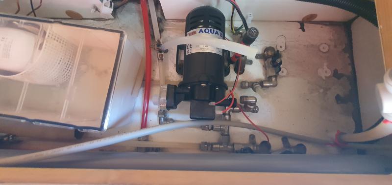

Ciao a tutti mi ritrovo con il seguente problema.
Ho un arca del 2005 con doppia pompa dell acqua.
Monta la pompa Aqua 8 della fiamma
L impianto e composto da tubi rilsan con raccordi a stringere e incollati.
Ora si è rotta una delle due pompe l unico grosso problema e che per smontarla devo smontare mezzo impianto...fino ad arrivare al raccordo a stringere.
Perché visto i vari raccordi devo smontare tutto e lavorare a banco anche perché la pompa è la mandata sono collegati da un unico raccordo 1/2 3/8
la pompa e quella a sx ma visto la situazione complessa.sotituisco anche la dx x non metterci piu mano.

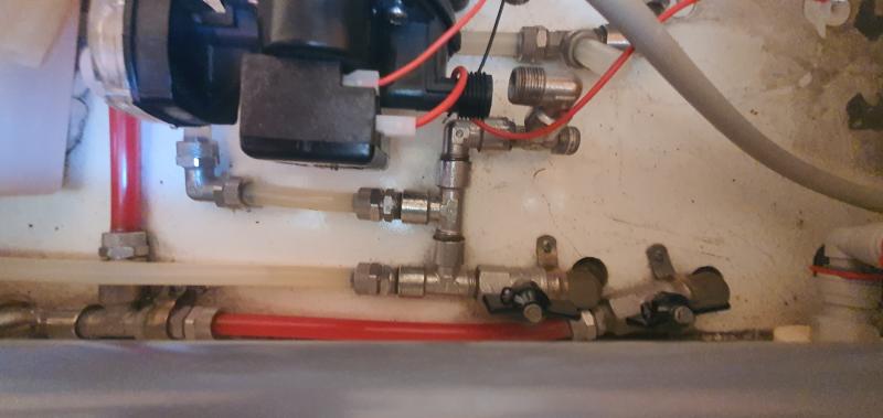

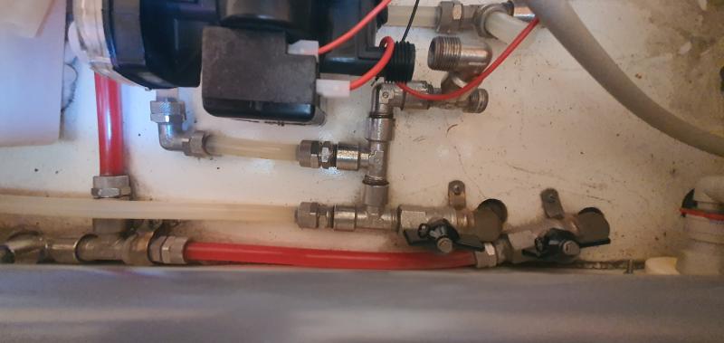

Come si vede dalle foto devo adirittura smontare i due rubinetti solo che uno copre la flangia di fissaggio dell altra....
Sostituire la pompa e rimontare tutto a banco e poi rimontare il tutto nel vano del camper che già è angusto...
E già complicato farlo in magazzino...non oso pensare a un eventuale sostituzione in emergenza per strada...
qualcuno di voi ha fatto eventuali modifiche?
Ringrazio tutti quelli che mi daranno qualche consiglio20260522_081723.jpg20260522_081638.jpg20260522_081634.jpg

Ciao a tutti mi ritrovo con il seguente problema. Ho un arca del 2005 con doppia pompa dell acqua. Monta la pompa Aqua 8 della fiamma L impianto e composto da tubi rilsan con raccordi a stringere e incollati. Ora
si è rotta una delle due pompe l unico grosso problema e che per smontarla devo smontare mezzo impianto...fino ad arrivare al raccordo a stringere. Perché visto i vari raccordi devo smontare tutto e lavorare a banco anche perché la pompa è la mandata sono collegati da un unico raccordo 1/2 3/8  la pompa e quella a sx ma visto la situazione complessa.sotituisco anche la dx x non metterci piu mano. Come si vede dalle foto devo adirittura smontare i due rubinetti solo che uno copre la flangia di fissaggio dell altra.... Sostituire la pompa e rimontare tutto a banco e poi rimontare il tutto nel vano del camper che già è angusto... E già complicato farlo in magazzino...non oso pensare a un eventuale sostituzione in emergenza per strada... qualcuno di voi ha fatto eventuali modifiche? Ringrazio tutti quelli che mi daranno qualche consiglio Matt
L'unica cosa che mi viene in mente, per velocizzare una eventuale sostituzione futura , potrebbe essere la sostituzione degli attacchi a stringere con quelli rapidi. Nessuna chiave necessaria.
Dovrai avere l'accortezza di sostituire qualche tratto di rilsan ,specie quelli corti , perché l'attacco rapido vuole un taglio netto .

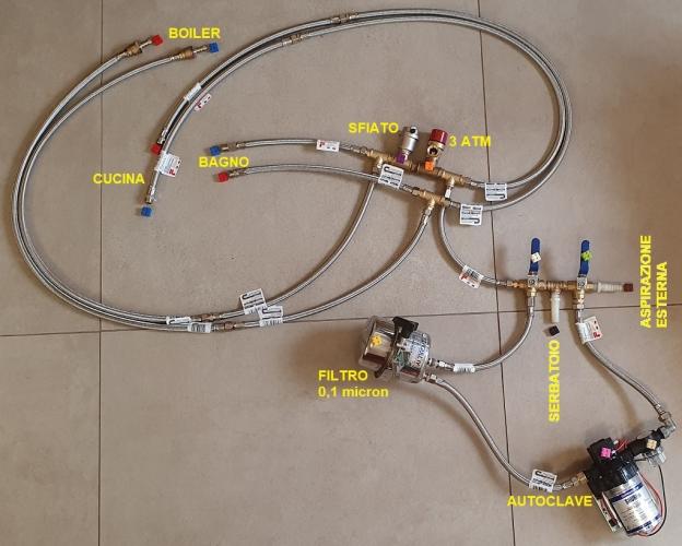

Quando progettai il mio camper Colibrì, decisi di utilizzare solo raccordi flessibili 3/8" da idraulica civile, connessi ai vari apparecchi idraulici.
Sono economici, 3 tubi di scorta e un sacchettino di guarnizioni rendono banale qualsiasi riparazione o modifica.
Essendo flessibili permettono di togliere una pompa e di sostituirla con una diversa senza problemi di posizione degli attacchi.
Lo schema in foto è stato poi modificato, il filtro 0,1 micron va ad un rubinettino dedicato.
Notare:
- Valvola jolly di sfiato.
- Valvola di sicurezza per extrapressione tarata a 3 Atmosfere (proteggiamo il boiler).
- Due rubinetti a sfera a tre vie con "movimento a L"  per aspirare l'acqua da una tanica e riempire il serbatoio usando l'autoclave.
I mattoncini LEGO rossi e blu identificano l'impianto dell'acqua calda e quello della fredda.
Svitare un raccordo dotato di guarnizione è molto facile, anche in mezzo alla strada.

So che L impianto che ho e fatto molto bene e infatti non avrei intenzione di cambiarlo ma solamente di trovare una soluzione piu rapida per la connessione dell ultimo pezzo pompa e curva a 90 1/2-3/8 che si vede in foto in modo da rendere più facile e immediato in qualsiasi parte del mondo la sua eventuale sostituzione o riparazione con una qualsiasi a disposizione visto anche che la fiamma non ha più a catalogo la aqua 8 e la sta eliminando con la nuova aqua 8 f con 4 pompante e finalmente il filtro ispezionabile frontalmente e a vite che però non ho potuto montare visto il vincolo che mi porta questo tipo di impianto.visto che la pompa è di dimensioni totalmente differente.
Non ho detto che riesco a farlo a banco ma trovo assurdo che per sostituire una pompa debba smontare tutto l impianto.
Poi gli spazi non sono propio ampissimi anzi...se poi si nota devo togliere anche i rubinetti di Svuotamento della linea calda e fredda.
Devo toglierli tutti e due perché la flangia di quella calda copre quella fredda e hanno la parte finale annegata nel sigillante...
A banco e con tempo tutto si fa ma in viaggio e tutto diverso...
Penso cHe unire la pompa al raccordo che magari posso eliminare anche la curva a 90 così recupero un po di spazio come consigliato da Emme48 tramite un flessibile 1/2-3/8 femmina sia un ottima soluzione e lasciando tutto il resto come sta.
chiedo a Emmme48 visto che la pompa a il maschio 1/2 in plastica il flessibile da 1/2 femmina tiene tranquillamente con la sua guarnizione anche se accoppiamento metallo plastica.
​​​​​​Facendo così ho la libertà di agire in 2 min e installare qualsiasi cosa anche volante...

I raccordi possono fare tenuta in vari modi.
Cono o sfera.
Plastica o metallo fanno tenuta tra loro in virù della forma che hanno.
Guarnizione.
Due sedi piatte schiacciano una rondella di gomma che fa tenuta.
Fletto.
Un accoppiamento maschio-femmina fa tenuta con teflon, stoppa+pasta o frenafiletti chimico, ma...
... ma ATTENZIONE, se hai la femmina in plastica lo spessore di stoppa o teflon sul filetto maschio può far schiantare la plastica.
Viste le portate in litri al minuto io ho convertito tutto a 3/8" in modo da avere un solo tipo di tubi e di guarnizioni di scorta.
Per il raccordo che dici devi vedere se sulla pompa esce conico o se c'è una parte piatta per far lavorare correttamente una guarnizione in gomma.
