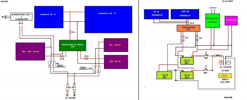

Seguendo i consigli del forum , ho deciso per il montaggio della seconda batteria servizi in parallelo secco.
Avro' quindi soltanto un commutatore a 4 posizioni inserito nel gavone per commutare batteria1 batteria2 parallelo e staccabatteria.
Attualmente ai poli della batteria di servizio, arrivano 5 o 6 capicorda che fanno capo ad utenze che non sono direttamente alimentate dalla centralina (strisce led aggiuntive, parabola, viesa, etc inverter..) questi servizi, sono alimentati anche a centralina spenta.
Vorrei razionalizzare queste connessioni i modo da avere tutto ben ordinato e funzionale, c'e' un modo di portare 6 cavi positivi direttamente allo staccabatterie in modo razionale e ordinato, magari con un connettore maschio/femmina?
Ho poi il problema dell'inverter. Questo sara' spostato in una cassapanca insieme alla seconda batteria di servizio. Quindi sara' collegato alla seconda BS direttamente con i suoi cavi in dotazione. La seconda BS sara' collegata alla prima BS attraverso un cavo bipolare da 6mmq. Mi chiedo quanta corrente possa scorrere su quel cavo, nel caso in cui debba prelevare 600W dall'inverter per alimentare il phon della signora per qualche minuto.
La maggior parte della corrente verra assorbita dalla seconda batteria di servizio, ma chiaramente anche dalla prima che sara' in parallelo e unita alla seconda da quel cavo da 6mmq lungo circa 2,5 metri. Sara' il caso che passi a 10 o addirittura a 16 mmq?
e in tal caso come dimensionare i 2 fusibili che saranno in testa e coda a quel cavo? 50A?

Potresti usare connettori multipolari a 6 posizioni con contatti faston (verificare che ogni contatto sopporti la corrente in transito dell'utilizzatore) poi dall'altra parte del connettore comunisti con sezione adeguata e vai al commutatore.
per il cavo tra le due batterie meglio stare più alti possibile (almeno 10 meglio 16 mm2) perche con uso inverter altrimenti lavora quasi esclusivamente 1 batteria e poi con 600 W forse meglio 60A (correnti di spunto anche del phon)
la sezione elevata rispetto ad una di molto inferiore salvaguarda da inconvenienti tipo cortocircuito e resistenza di linea e comunque totale insufficinte a far fondere il fusibile (qui i guai sarebbero davvero grossi)

Secondo me lo switch e’ utile normalmente sarà in parallelo secco ma in caso di necessità voglio poter escludere una batteria eventualmente difettosa e poter anche staccare tutto in caso di rimessaggio prolungato. Il commutatore da 300a costa solo 25 euro.

Ho lo switch come hai tu per il medesimo principio di poter escludere una o entrambe le batterie. Nell'uso normale è nella posizione BOTH (=Parallelo secco). Per il parallelo secco ho usato cavi da 25mmq. Bella fatica crimpare i terminali, la mia pinza -in teoria- arriverebbe a 35mmq.

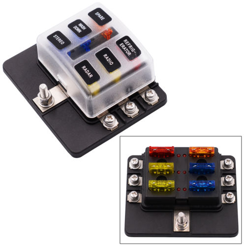

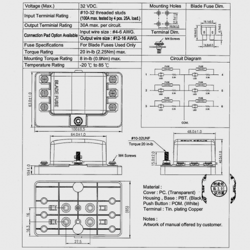

Per collegare tutti i cavetti che l'installatore aveva fatto convergere un po' alla rinfusa verso il positivo della batteria, tutti con fusibili in posizioni diverse, insomma un bel bor.del.lo, ho comprato una fuse box (del modello mio ci sono a 4, 6, 10 posizioni):
Con un grosso cavo arrivo al bullone+dado, per le uscite ho preferito la versione dove i terminali (con occhiello tondo chiuso) si fissano con una vite rispetto ai Faston che possono sfilarsi. Fusibili tutti ordinati, c'è anche un LED per ogni fusibile che ti dice se tale fusibile è saltato. Tutto bello ordinato.

Ho recuperato una foto della fuse box:
Sono più diffusi quelli con i faston, ma comunque cercando LED FUSE BOX su Ebay si trovano più di 200 risultati, fra i quali molti anche con i collegamenti a vite.
