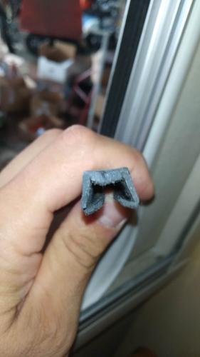

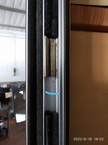

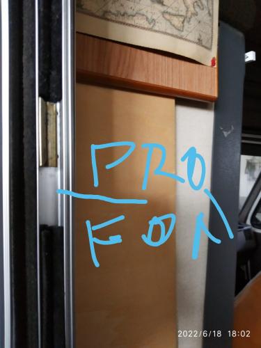

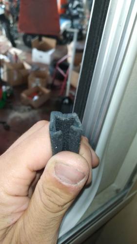

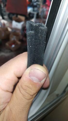

Ciao a tutti,
avrei bisogno di un aiutino, se per caso qualcuno di voi riconosce questo tipo di guarnizione appartenente alla finestra scorrevole del mobilvetta concorde 576 classe 1990 dei miei genitori.
è stata cambiata una quindicina di anni fà, trovata da un ricambista che ha chiuso da qualche anno...
ho gia cercato un pò sul web ma non essendo un esperto in guarnizioni non sò nemmeno come possa chiamarsi, sò soltanto che all'interno è tipo felpata, per far scorrere bene la finestra
le dimensioni del canale dove và è di 14.5 mm di larghezza e 11 mm di profondità
un sentito ringraziamento in anticipo
Saluti!

tagliane un pezzo e vai in un autoricambi specializzato in carrozzeria; venivano montate sulle vecchie auto, anche nei saliscendi
Grande !
Grazie mille davvero, ho trovato diverse tipologie online, si chiamano guarnizioni canalino scorrivetro e effettivamente si vengono usate un alcune auto d'epoca nei finestrini.
Grazie ancora un salutone!!
