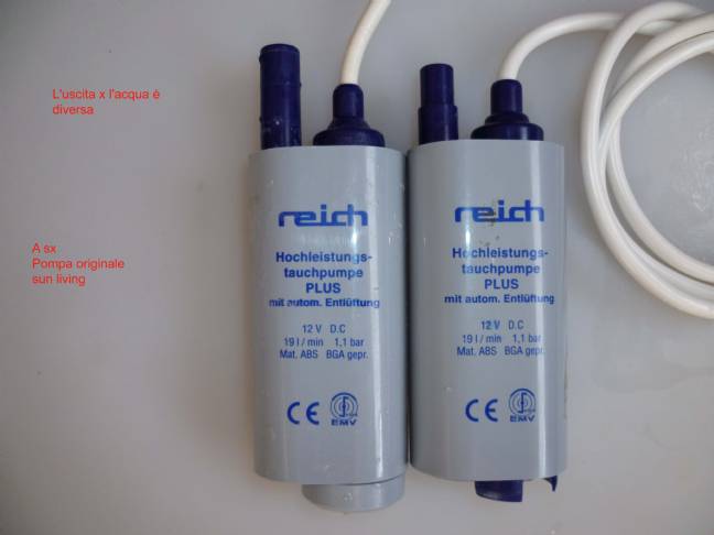

Se ti puo essere di aiuto gli ADRIA con pompa sommersa,e anche il mio,montano queste:
Quella di sx sul tubo di uscita,che è piu lungo,ha la possibilità di montarci sopra la valvola di ritegno.
Come vedi sono da 19lt e costano circa 40€
