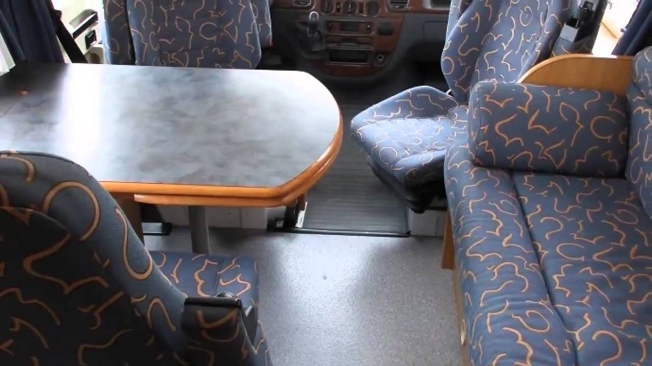

Non essendo più disponibile l'altro, ho fissato un altro incontro per domani con un proprietario di un modello di Hymer più recente (del 99).
se possibile vorrei avere qualche consiglio in più da voi esperti, sopratutto su i km che sono già 180000.
Il modello è un Hymer B534 su ducato 2.8 JTD con 180 000 km con impianto solare da 100w.
i km mi sembrano parecchi, quanto può durare in termini di km un camper?

Grazie ancora, ogni vostra risposta mi è molto utile!
Ho rinviato l'appuntamento a martedi dato che ne ho trovato un altro simile (ma con allestimento della cella diverso) però con 85000km sempre nella stessa zona dell'altro.
Questo ha una disposizione che non mi era ancora capitata di vedere, tipo questa:
ovvero ha una poltrona simile a quelle dei sedili al posto della classica dinette da 4 posti.
Essendo comunque noi in due credo vada bene anche questa disposizione (omologata per 4 persone in viaggio e 3 posti letto).
Quello postato precedentemente sicuramente mi piace molto di più (la dinette a ferro di cavallo è sempre stata la mia preferita) solo che guardando anche in un ottica futura di rivendita, ipotizzando che faccia 50 000km prima di rivenderlo vedo ben pochi camper in vendita con piu di 250000km ho paura che mi resterebbe sul groppone.

quelle disposizione con una terza poltrona al posto del classico divanetto a due posti era una disposiziioe opzionale di lusso. Infatti stare seduti su una comoda poltrona si sta molto meglio che sui cuscini con schienale dritto del divanetto. Se siete in due, normalmente starete sulle due poltrone da un lato e dall'altro del tavolo, entrambi comodi.  Il divano lungo puo essere comodo per una veloce pennichella se non si vuole tirare giu il basculante che è sempre una operazione scomoda e una volta abbassato rende il camper sfruttabile a metà.
Io sono passato dal MH al semintegrale anche ma non solo per non avere piu la scomoda trasformazione per abbassare il basculante ogni sera e poi rialzarlo la mattina.
Occhio ai km, perchè se anche quello è del 99,  85mila mi sembra inrealistico, forse ci hanno tolto l'1 che dovrebbe esserci davanti wink.
