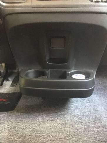

come si smonta la consolle ritratta nella foto qui sotto?

Ciao Davide allora sotto al tappetino tra i due portabicchiere c è una vite se non ricordo male anche sotto a quella botola
centrale poi fai ci sono solo molle quindi fai leva con un spatola magari in plastica e sei a posto ciao

grazie Franco, molto gentile, provo a smontare, speriamo di non fare danni...

posso chiederti la gentilezza di documentare lo smontaggio passo passo?
Sono anche io interessato alla faccenda, grazie.

sì, lo farò
