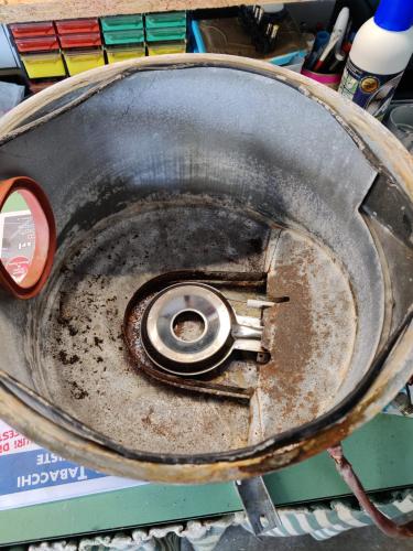

Un consiglio per chi ne sa più di me, o comunque gia l'ha fatto.
è possibile trattare il contenitore del boiler con del ferox, e poi verniciare sopra con una vernice adatta alle alte temperature ?
Ci sono controindicazioni secondo voi ?

Non sembra messo male, quel po di ossidazione secondo me è normale e dovuta al calore della fiamma, e secondo me non comporta nulla. Il bruciatore, che è quello che importa, è perfetto, sembra nuovo.
Io non ci vernicerei con niente, secondo me non serve e puo solo creare eventuali problemi e sicuramente tanta puzza per parecchio tempo.
Quando ho verniciato marmitte con l apposito nero per alta temperatura sai che puzza per parecchio tempo, ma in moto ci se la lascia alle spalle.

Se proprio vuoi proteggerlo non usare nessun antiruggine ne vernici , usa un kit Tankerite o simie di altro marchio , è un prodotto ideale e duraturo che serve per risanare internamente i serbatoi carburante delle moto e macchine particolarmente per quelle d'epoca , io qualche anno fa l'ho usato per il serbatoio della mia 70enne lambretta con eccellente risutato , mi pare esista anche per alta temperatura , eventualmente contattali e sapranno spiegarti tutto quel che ti serve sapere
Sicuramente il prodotto detto da te Ecostar è sicuramente più valido ma ad un costo leggermente diverso laugh
sono andato a vedere sul sito ...la boccetta piccola costa 40 euro...contro il mio intervento a costo zero perche ho tutto in casa.
Possibile che nessuno di voi ha esperienza simile di aver smontato un boiler e riverniciato con vernice ad alta temperatura e può esprimersi a riguardo...??
Mi sa che lo lascio cosi...wink

Certo che costicchia però faresti un intervento sicuro e funzionale adatto per il tuo caso ma se preferisci intervenire a costo zero allora a tuo rischio e pericolo utilizza quel che meglio ti pare , aggiungo che se utilizzi vernice alta temperatura dovresti poi mettere il boiler in forno a una determinata teperatura ma comunque sarebbe in tutti i casi un prodotto non idoneo per quel che vorresti fare
ok ...grazie comunque per le info wink
