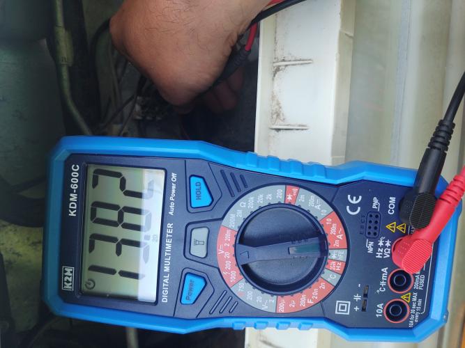

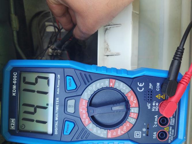

Le tensioni  in arrivo al frigo a motore acceso son le seguenti:
Con frigo spento
Con frigo acceso (anabbaglianti, cappa aspirante, 2 neon dinette accesi)

Non specifichi il modello del frigo e anno ma fai controllare la tensione che arriva alla resistenza a 12 volt .
In caso di problemi la garanzia sulla scheda è di 3 anni.

La tensione è PIU CHE OTTIMA. Dovresti vederla poi con bs scariche e molta corrente che arriva da alternatore. Se il cavo frigo non si divide molto presto, come nel mio caso, la corrente di carica BS(magari 30 o 40A) abbassa la tensione rispetto a quella che vedi a bs cariche.
