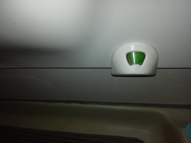

15/06/2018 11024
Inserito il 17/01/2019 alle: 23:19:07
In risposta al messaggio di urbani 1 del 17/01/2019 alle 21:32:26
Come non serve a nulla? Per me è sempre stato vangelo. All'accensione della spia rossa wc. off limit. Tutti si tengano tutto dentro fino alla morte!
Io non ho il led ho questo15477633967898208265839561487284.jpg é analogico con un galleggiante magnetico e diventa rosso solo quando é quasi pieno ! Proprio per questo é abbastanza inutile... Nel nostro water c'è solo PP e lo svuoto quand'è ameta possibilmente wink
Ma ripeto  non è nautico frown
