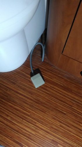

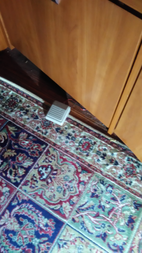

E' da soli 30 anni che lavoro con il pedalino
e pochi lo apprezzano , ma non ne conoscono i vantaggi.
Ho iniziato sul forum ancora dal 2008 con :
e lo schema è semplice  per pompe a pressoatato :immagine(5184).png
Mentre per le sommerse basta fare collegamento ai rubinetti.
Io insisto nel dire e dire anche a te di provare almeno
qualche volta ad usare il "pedalino"
Si dimezzano i consumi e non serve il 2° serbatoio.
Disegno diverso non lo ho fatto .
I pedalini sono quelli normali da caravan ,si trovano ovumque a qualche euro
 a soli 3,70 su :
https://www.cusmai.com/pedalino...
Il relè comanda il positivo su pressostato pompa (relè trombe auto )
I cavi che corrono sono solo dei negativi , per non creare eventuali cortocircuiti
Sono posizionati sotto il lavello e sotto il lavandino bagno
Non sono avvitati ma con un microcorrugato lungo , e possono essere spostati a piacere
Un interruttore in bagno li bypassa per fare la doccia
Altro interruttore bypassa il relè per ritornare alla situazione di fabbrica
Copia il disegno e stampalo ingrandendolo , poi si capisce
Buone docce e lavaggi vari.
Il pressostato non lavora quasi mai
La pompa non rimane in pressione
Le valvole interne ringraziano
I tubi e raccordi ringraziano pure loro
