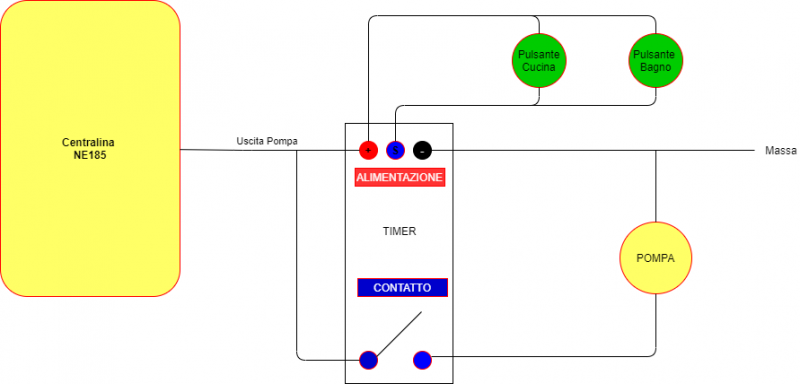

Alla fine credo che, se non riesco ad interagire direttamente con la centralina, la soluzione più semplice e funzionale sia quella di un timer...
Però non hai detto se hai la pompa a pressostato e quindi esterna oppure una pompa sommersa e i rubinetti con i microswitch incorporati.

Però non hai detto se hai la pompa a pressostato e quindi esterna oppure una pompa sommersa e i rubinetti con i microswitch incorporati. Ciao
Si hai ragione... ho la pompa a pressostato che tra l'altro ogni tanto da un colpetto in quanto perde pressione. laugh

Questo è lo schema finale, il timer verrà collegato in uscita dalla centralina in modo da disattivarlo allo spegnimento della centralina.
Il timer si armerà all'accensione della pompa tramite la centralina e scaduto il timeout la pompa verrà disattivata, utilizzando i pulsanti sarà possibile riattivarla per il tempo prestabilito.

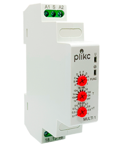

Questo è il timer che utilizzerò:
https://www.plikc.com/negozio/t...
