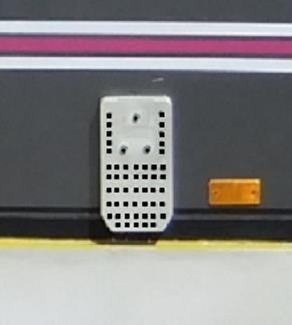

li hanno sempre rubati, pensando che costano solo15 euro, io comunque ho risolto il problema 10 anni fa, lo ho forato, ci ho messo una retina interna e poi lo ho bloccato con delle viti.coperchio2.JPG
Ma funziona? Sul mio primo Riviera c'era la porta che si apriva sullo scarico del boiler e anche se distante tre centimetri dalla griglia, con la porta aperta andava in blocco.
