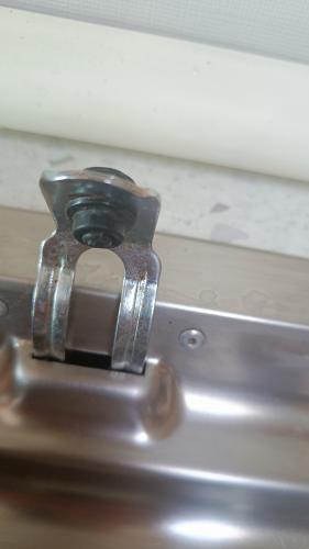

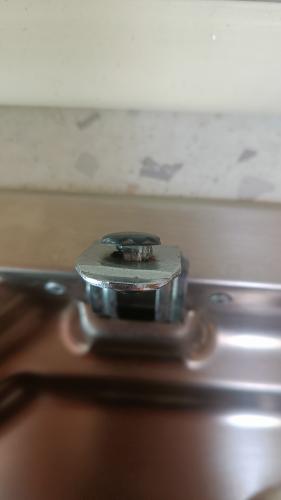

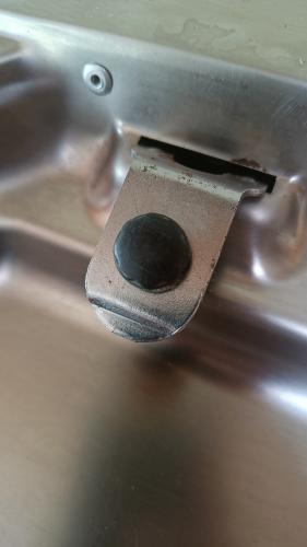

Mi ero completamente dimenticato del piano cottura.
Sapete come andrebbe fissato? IMG20250323160439.jpgIMG20250323160349.jpgIMG20250323160429.jpg

Mi ero completamente dimenticato del piano cottura.  Sapete come andrebbe fissato?
Quel tipo di vite/dado in plastica, vanno bene per il cristallo, se metti il coperchio in materiale differente puoi utilizzare tranquillamente viti e dadi in acciaio inox.
Basta andare in un qualsiasi ferramenta e trovi le viti a testa piatta di vario genere.
Unica cosa controlla gli ingombri a coperchio chiuso, nel mio caso, sul coperchio del lavandino, ho dovuto selezionare dei dadi a basso spessore perchè mi toccava sulla maniglia di apertura e chiusura del rubinetto.

Quel tipo di vite/dado in plastica, vanno bene per il cristallo, se metti il coperchio in materiale differente puoi utilizzare tranquillamente viti e dadi in acciaio inox. Basta andare in un qualsiasi ferramenta e trovi
le viti a testa piatta di vario genere. Unica cosa controlla gli ingombri a coperchio chiuso, nel mio caso, sul coperchio del lavandino, ho dovuto selezionare dei dadi a basso spessore perchè mi toccava sulla maniglia di apertura e chiusura del rubinetto.
Grazie per la risposta.
Quindi gli attuali tappi sono a pressione?

Grazie per la risposta.  Quindi gli attuali tappi sono a pressione?
No, sono avvitati, usa due pinze e svitali come un normale dado e bullone.
