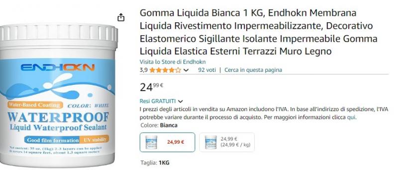

- Ho poi applicato a pennello della gomma liquida (2 mani, la prima molto liquida per farla penetrare ovunque, la seconda pura), se ne trova di vari marche e caratteristiche. Chiaramente mascherando il tutto con nastro carta.
Gomma esempio questa:
Io avevo usato una semi opaca, ma ne esistono anche lucide, forse più belle da vedere.
Dopo 6 anni con mezzo sempre all'aperto ho venduto il camper e la sigillatura era ancora perfetta, in oltre l' acquirente era rimasto positivamente colpito dalla sigillatura.
