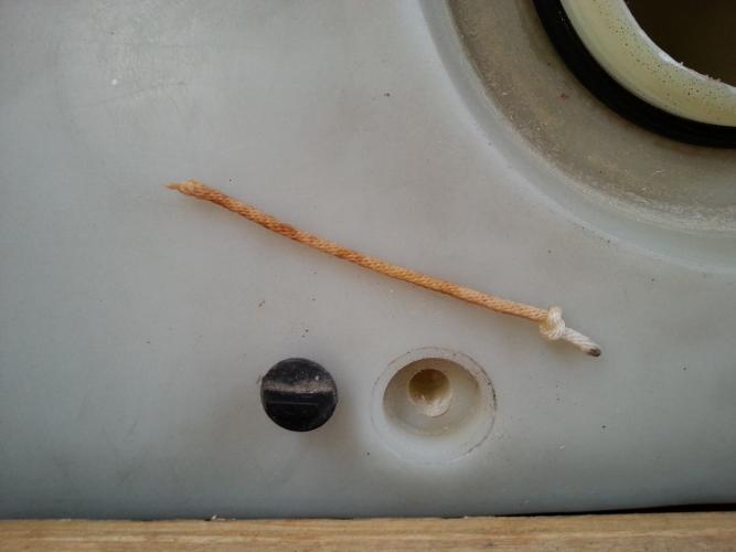

Qualcuno sa dirmi a che serve? Era tenuta in posizione dal tappo che si vede e rimaneva immersa nell' acqua. L'ho buttata via perche' era marcia e si sfaldava solo a toccarla.

In un mio vecchio camper c'era una catenella inox che tirandola si sollevava il tappo per scaricare l acqua del serbatoio. Guarda che dentro al serbatoio, sul fondo non ci sia un tappo sulla verticale di quella cordicella.
Non mi viene in mente altro uso.

No, non e' in linea ed il tappo non ha nessuna predisposizione per una cordicella o simile.

unico scopo è di sollevare in posizione di aperto il tappo di scarico per non bavnarsi mano+braccio.
Non serve allineamento perché per la chiusura il serbatoio sarà vuoto e quindi non ci si bagna.
Uso catenella che aggancio solo nei mesi invernali

Però, come dice salito, non vedo altro scopo, prendi il tappo di scarico in mano e guarda bene, potrebbe essere che c'era un occhiello che poi si è rotto e venuto via negli anni.
Però, se non ti disturba infilare il braccio nudo nell acqua a 1° , fino oltre il gomito, puoi fare a meno della catenella/cordicella.

...poi con temperature buone o con zero svuotamenti del serbatoio togli e la rimetti in inverno con uso acqua fredda.

Provero' a guardare appena ne ho l' occasione. Ho comunque intenzione di provare a mettere un tubo con un rubinetto al posto del tappo.

Il rubinetto sicuramente sarebbe piu comodo, ma ha un problema, se è sotto al camper, quindi esterno, in inverno gela, e una volta gelato o si spacca, o comunque non riesci piu a aprirlo.
Il rubinetto andrebbe bene solo se sta anche lui all interno del camper, ma se lo scarico è sotto e il serbatoio sul pavimento, non si puo fare.
Il tappo sarà anche scomodo, ma è la cosa piu semplice e che da meno problemi.
