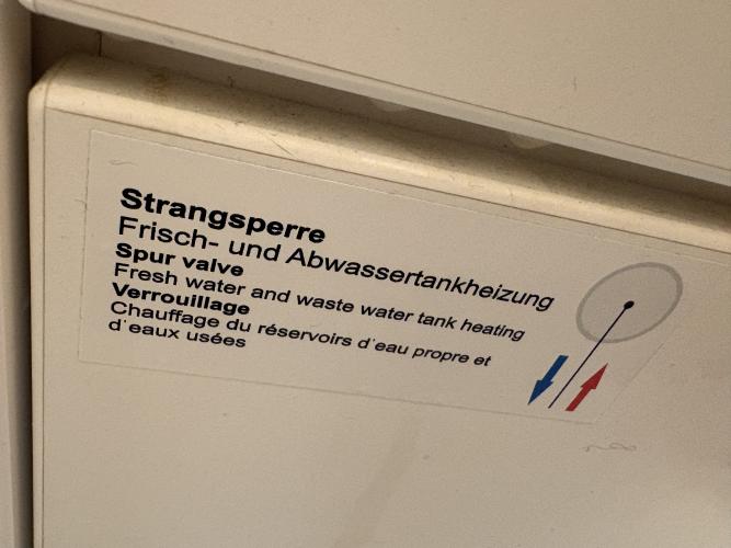

nel bagno del mio carabus ho un cordino di cui non riesco con certezza a trovare il significato.
sembra abbia a che fare con la canalizzazione dell’aria nelle grigie ma sul manuale di istruzioni non trovo nessun riferimento e su Internet l’unico risultato è un post di 3 anni fa questo forum ma molto generico.
In quel caso infatti escludeva la canalizzazione nel garage.
nel mio caso non agisce sulle bocchette in cellula ad esempio.
traducendo l etichetta allegata sembra avere a che fare con le acque grigie e chiare ma non capisco proprio il funzionamento!
sembra che se rilascio la Cordella nella sua posizione naturale sto convogliando aria calda nel serbatoi mentre se la tiro e blocco con il fermo sto bypassando aria calda!
scusate eventuali refusi ma ho scritto da smartphone!
grazie a tutti!
allego fotografia

Basandomi su quanto c'è scritto sull'etichetta: tirando la cordicella verso il basso i serbatoi dell'acqua e delle grigie NON verranno riscaldati, se viene rilasciata la cordicella invece sì.

Anche secondo me ha senso come l’hai interpretata tu! Mi fa strano che non sia menzionata nel manuale del camper ma va beh.
grazie mille!
la lascio “smolla” vediamo domani mattina smiley

Confermo. Si tratta della stessa cordicella che aveva il mio Laika 595; in quel caso però si riscaldava oppure no, il gavone posteriore. Nel tuo caso invii aria calda (oppure no) ai serbatoi dell'acqua pulita e delle acque grige. Molto utile in inverno se si staziona a temperature vicine/inferiori allo zero.

Tutto bene direi, non ho avuto nessun problema apparente nella notte (con temperature fino a -17)!
Mi si era addirittura formata  come una stalagmite di ghiaccio sull’asfalto con la condensa della truma!
