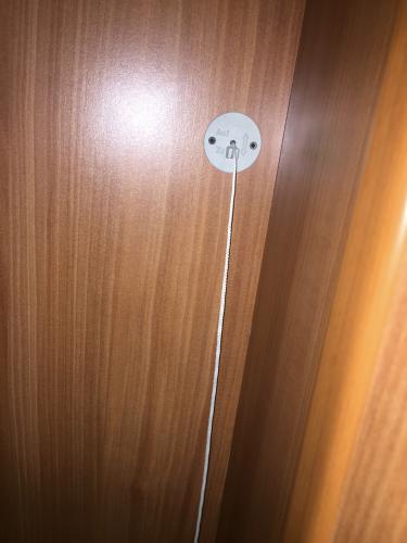

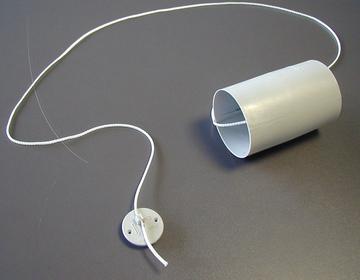

A cordino rilasciato la saracinesca è aperta (Auf), a cordino tirato è chiusa (Zu). Almeno così funziona sui Knaus ma penso sia lo stesso sistema. I due "dentini" posti subito sotto il foro di uscita del cordino servono appunto a bloccarlo in posizione di chiusura saracinesca.
Paolo
29/09/2007 2648
Inserito il 25/01/2021 alle: 23:42:08
Il particolare che vedete è quello che c’è in fondo al cordino image(140).jpeg
