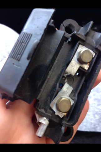

Mario, la storia sta in questi termini, nel 99% dei casi, e se non sono state modifiche successive. Il sistema è il più logico, il più semplice, il più sicuro, il meno costoso.
L'alternatore carica la batteria motore.  Dalla batteria motore alla batteria servizi c'è un conduttore interrotto da un relè che viene chiuso dal D+ dell'alternatore (più un eventuale un fusibile di protezione della linea). Per questo, quel relè è chiamato volgarmente relè parallelatore: mette in parallelo la batteria motore con la batteria servizi, unendo i due positivi. I rispettivi negativi sono già in comune essendo connessi entrambi al telaio del mezzo.
Al positivo della batteria servizi, minimo, devono giungere due conduttori: il cavo proveniente dal parallelatore (e batteria motore) e centralina della cellula; in pratica, però, quasi sempre, su questo positivo c'è un groviglio di fili perché è molto comodo attaccarsi qui che in giro per la cellula; poi, probabilmente, ci arriva il positivo dell'eventuale pannello fotovoltaico, il positivo dell'inverter collegato direttamente alla batteria.
Fai finta che, in questa situazione, la batteria servizi non esista: la cellula sarà disalimentata, non c'è nulla che l'alimenta. Metti in moto, il D+ dell'alternatore collega il positivo della batteria motore al punto dove dovrebbe essere la batteria servizi: qui partono anche i collegamenti alla centralina della cellula e la cellula è alimentata dalla batteria motore, tramite il relè parallelatore; oltre agli altri dispositivi collegati direttamente alla batteria. Spegni il motore, relè diseccitato (manca il D+), al punto del positivo della batteria servizi non c'è più tensione.
Ora se la batteria servizi è presente ma, per esempio, il suo negativo non è perfettamente collegato a massa, oppure il suo circuito interno è interrotto, elettricamente quella batteria è assente dal circuito. Con il motore acceso tutto è alimentato dalla batteria motore; col motore spento, tutto morto.
Spero di essere stato chiaro.

Te lo ha già scritto alexbio la prova da fare è
misura con il tester la tensione sulle batterie di servizio a motore spento; avrai circa tra i 12 e i 13 V se come hai detto sono nuove.
accendi il motore e misura ancora la tensione sulle batterie di servizio e dovresti avere almeno 13,5-14 V fai anche la misura su quella del motore ed avrai sicuramente 13,5-14 V
Se a motore acceso i V delle batterie di servizio sono gli stessi che a motore spento, le BS sono scollegate (il + o il -) ed è per quello che non ti alimentano la cellula.
Prova ne è il fatto che con la 230 attaccata non funziona niente.

Hai semplicemente la batteria servizi scollegata dall'impianto. Il relè parallelatore funziona (a motore acceso la cellula è sotto tensione), il carica batterie presumibilmente funziona ma mentre l'alternatore alimenta direttamente l'impianto della cellula tramite il relè parallelatore deviando per la batteria servizi, il caricabatterie si ferma alla batteria. Hai integro e funzionante anche l'eventuale fusibile da relè parallelatore all'impianto interno.
Il tuo problema è il collegamento elettrico della batteria servizi all'impianto della cellula, a meno che non ti sia capitata una batteria con circuito interno (elementi) interrotto, ma questa possibilità è da sfiga molto molto remota. Misura la tensione della batteria e:
. se è a zero, la batteria ha il circuito interno interrotto;
. se è meno di 12 volt, la batteria è una ciofeca, ma lo ritengo più improbabile del caso precedente;
. se la tensione è superiore a 12 volt, il problema è nei collegamenti della batteria. O sui morsetti, o sulla massa del veicolo al quale il negativo è collegato, oppure, nel connettere i cavi sul positivo, qualcuno è rimasto fuori dal malloppo!.

Eiii risolto il problema yeeeeeeeeea laughlaugh     grazie a tutti!
Per chi si ritrova nella stessa situazione consiglio di controllare oltre al fusibile classico nelle batterie di servizio, anche un altro fusibile presente in una scatoletta nera (che non avrei mai capito a cosa potesse servire se non me l'avesse detto un mio collega), sempre collegata alle batterie di servizio.
Inoltre per fortuna ho capito anche cosa me l'ha fatto bruciare. Dopo aver cambiato il fusibile il mio ragazzo si è accorto che c'erano delle scintille che provenivano da sotto il tappeto, dopo averlo alzato ci siamo accorti che c'era un pezzo di guaina di un filo che si era consumato a causa del bordo del tappeto (praticamente con gli anni a forza di camminare sul tappeto, il bordo più duro ha fatto da "ghigliottina" per il filo). Quindi stasera ripassiamo quel filo se ce la facciamo o mettiamo un connettore. Comunque problema risoltooooooo  yesyesyes
