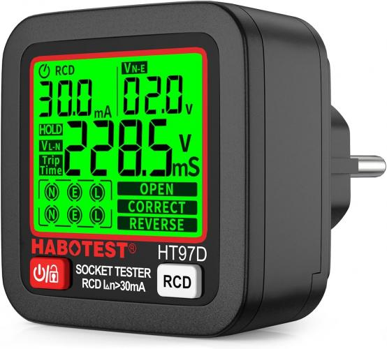

Te compra quel "coso" a 17€ e lascialo a loro.
Digli che premendo quel pulsantino un differenziale dovrà interrompere il 230 Volt, quello dedicato all'Enel, oppure quello dell'inverter.
Li pagherai solo se funziona.

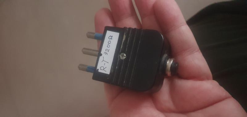

Poco fa ho fatto questo:
Ho recuperato la resistenza collegata al pulsante TEST di un vecchio salvavita obsoleto, l'ho collegata tramite quel pulsante nero tra lo spinitto centrale e quello in basso.
Inserendo la spina in una presa il salvavita deve scattare premendo il pulsante, se non scatta va capovolta la spina e poi si riprova, ma in uno dei due versi DEVE scattare.
Venerdì dovrò andare a fare una verifica in un impianto, ci ho messo 5 minuti a fare tutto.
Modificato da Emme48 il 18/02/2026 alle 17:41:02
