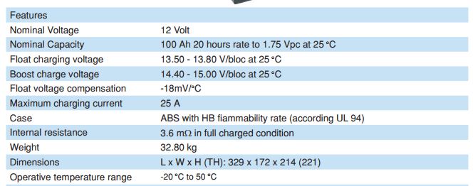

I parametri dovrebbero essere questi
e qui trovi il link
alla scheda tecnica.
Personalmente trovo molto alto il valore di 16.2 V per la desolfatazione, non so come la prenderanno le apparecchiature collegate progettate per una tensione di 12 V nominali. Però prendila come una considerazione del tutto personale.

Grazie , ho adeguato i valori e abbassata la soglia di equalizzazione anche se era in funzione da 10 giorni senza aver creato danni apparenti.
