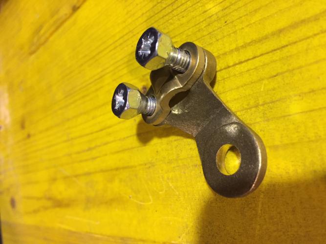

P.S dove posso trovare i morsetti adatti per collegare la batteria ?
I morsetti sono del tipo a vite filettata .
elettrauto ? Negozio di elettronica ? Qualche link specifico ?

Inserito il 06/11/2017 alle: 22:27:26

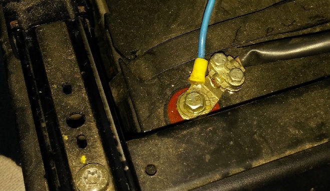

Ho verificato  il morsetto ed il cavo esistente che sembra da 10 mm
e ho trovato i morsetti da 10
purtroppo non li trovo da 16 mm .

Per quanto riguarda i cavi, io ho fatto diverse modifiche di posizionamento delle due batterie in parallelo inizialmente avevo fatto tutto il cablaggio con cavo da 16 mm,poi ho riportato le batterie sotto i sedili guida e passeggero,ed ho eliminato il 16 mm, passando al 6mm,e tra i due positivi,ho messo un fusibile,così come tra la la cellula e il deviatore staccabatterie,ovviamente il parallelatore lo uso come fermacarte, al suo posto c è il diodo resistenza. :)

scusate l'ot mi indicheresti dove hai trovato i morsetti? grazie

i morsetti li ho  trovati presso un ricambista che fornisce ricambi auto ma anche materiale per muletti.
