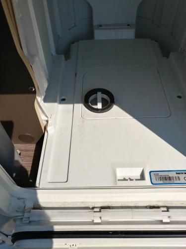

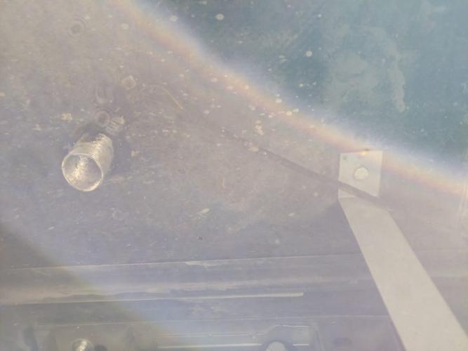

Buongiorno e Buona Pasqua a tutti voi. Siccome oggi ho molto da fare...stavo valutando di creare una depressione d'aria nel water, quando apro la saracinesca interna, in modo che vada verso l'esterno l'eventuale odore(so che esiste un apparecchio aposito ma costa un botto. Ho aperto il portello e tolto il contenitore, ed ho visto che nella parte inferiore del vano c'è un foro con una guarnizione intorno, e nella parte inferiore del camper  c'è un tubo in alluminio in corrispondenza. E nel contenitore sotto c'è un altro foro. Non so come funziona, e se qlc mi spiega gli sarei molto grato. Inoltre pensavo se era possibile installare sotto il camper una qualche pompa aspirante(piccolina) che creWhatsApp%20Image%202020-04-12%20at%2011_15_02(2).jpegWhatsApp%20Image%202020-04-12%20at%2011_15_02(1).jpegWhatsApp%20Image%202020-04-12%20at%2011_15_02.jpegi la depressione in modo da far fluire verso sotto gli eventuali miasmi. Grazie

pagina 65 dove parla manutenzione ogni 4 settimane ..il foro con anello nero (guarnizione) è sopra a coperchio che nasconde vano per il filtro sotto il filtro dovrebbe esserci ventolina comunicante con l esterno attraverso il tubetto della foto , la ventolina si comanda dalla pulsantiera a fianco della seduta wc e dovrebbero esserci pure led livelli
""Dovrebbe"" se l impianto è stato fatto usando il materiale originale alcuni allestitori non hanno fatto la parte sfiato ma nel tuo caso c'è il tubetto terminale quindi ...alza il coperchio e vedi filtro alzi lui e vedi ventolina.
Soffia da sotSoto attraverso il tubetto se non ostruito deve uscire aria dove c'è la guarnizione tonda nera
