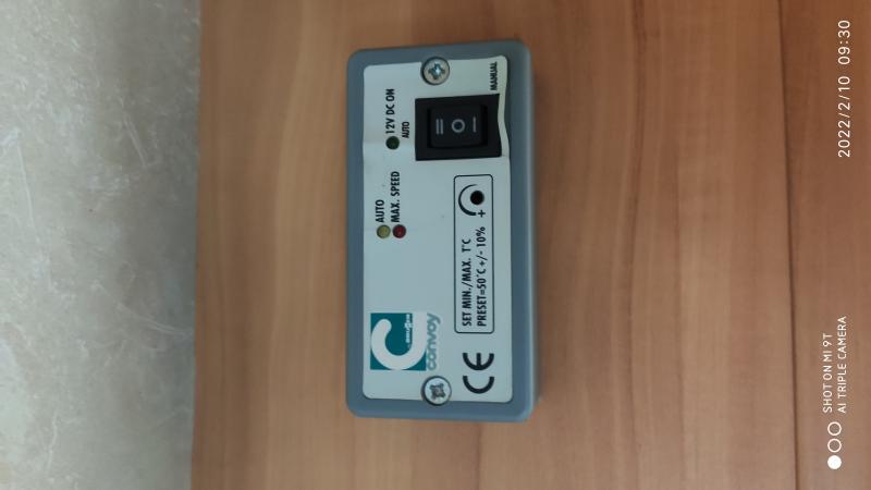

Buonasera sono un neocamperista e volevo chiedere ai più esperti se qualcuno sa dirmi che cos'è l'oggetto in foto che allego. Grazie a chi potrà aiutarmi!IMG_20220210_093031.jpg

Hai ventoline frigorifero? Potrebbe essere il termostato.

Le ventole possono partire in manuale, cioé quando vuoi te o in automatico controllate da un termostato.
Consiglio di lasciarle in automatico
Per aumentare la velocità delle ventole basta spostare con un cacciavite il reostato.
Se tutto funziona non toccherei nulla

non credo che  il reostato serve per aumentare la velocità delle ventole, ma per aumentare o diminuire la temperatura di intervento della sonda

Giusto….per la temperatura…tanto l’amico è sparito wink
