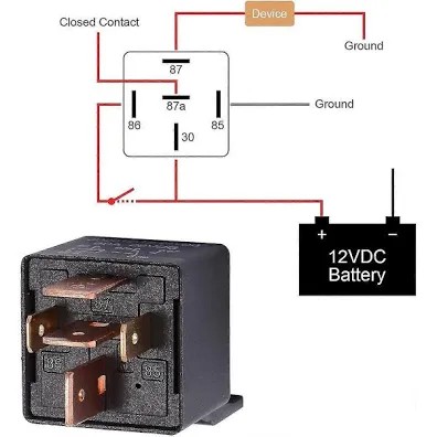

Anche il relė, sembra sia a 5 contatti NO-NC e' non sembra essere messo poi tanto male, certo le connessioni non sono un gran ch'è e credo che risolvere quest'ultime sia già sufficiente, del resto Flavio, sta ripristinando un mezzo prodotto alla fine degli anni '70 e quei 2 oggetti potevano essere allora forse, quanto di meglio reperibile sul mercato.
A tale scopo, mi piacerebbe confrontare i contatti presenti in quel relė con uno dei tantissimi ed attuali relė cinesi presenti in commercio.

sostituito cinesino con uno tale e quale a comandare compressorino trombe clacson

Non ho messo in dubbio il funzionamento dei "cinesini" ma la tua risposta non soddisfa la mia curiosità.

non se peggio o meglio ma ricordo le puntine platinate per i contatti

Il relais invece non capisco a cosa serva. Proverò a seguire i cavi, anche se ce ne sono 5 attaccati indecision
