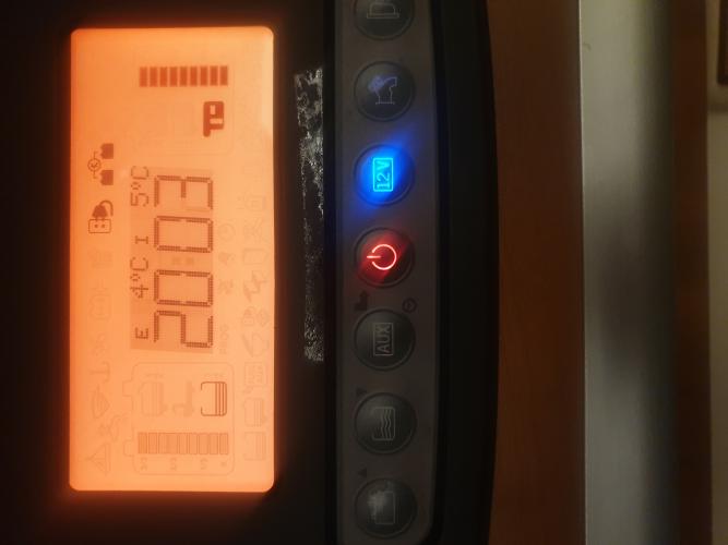

Premetto che le mie conoscenze sulla ricarica delle batterie equivalgono a come ruotare la foto.smiley
Pertanto chiedo: Dopo due giorni (e due notti) di allaccio alla corrente di casa trovo il pannello esattamente come l'ho lasciato quando ho allacciato. Come mostrato nella foto (cioè nella realtà è dritto). I valori sono rimasti identici. Vuol dire che le tre batterie  (2 servizi 100 A e 1 motore) non caricano?

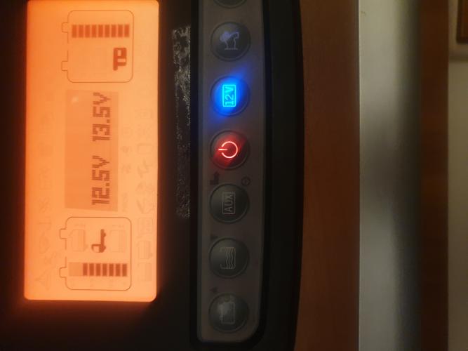

Premetto che le mie conoscenze sulla ricarica delle batterie equivalgono a come ruotare la foto. Pertanto chiedo: Dopo due giorni (e due notti) di allaccio alla corrente di casa trovo il pannello esattamente come l'ho
lasciato quando ho allacciato. Come mostrato nella foto (cioè nella realtà è dritto). I valori sono rimasti identici. Vuol dire che le tre batterie  (2 servizi 100 A e 1 motore) non caricano? Il fine giustifica il mezzo
Istintivamente io direi che 13.5 BS (?) è in mantenimento, 12.5 BM (?) non carica...
Dovresti fare delle misure con tutte le batterie a riposo (una settimana senza alcuna carica), poi allacciare la 220V, misurare subito le tensioni, misurarle dopo un paio di ore e misurarle dopo 24h circa, solo così si puo cominciare a capire come funziona il caricabatterie e cosa ricarica.

Se quello è tutto il display direi che la BM non viene caricata. Vedi se dal manuale del mezzo si capisce se è così, comunque puoi fare la modifica diodo- resistenza di M48, se ne è ri-ri-parlato anche di recente, fai un cerca e trovi tutto.

ti aiuto con la foto
foto a parte, nel momento in cui la foto è stata scattata sicuramente la BM non era in carica. 12,5V non mi sembra una tensione da "mantenimento" . Si capisce anche dalle barrette orizzontali che la batteria non è completamente carica, anche se queste lasciano il tempo che trovano...
Detto questo, con il mezzo collegato alla 220V collega una lampadina alogena classica da 55W alla BM e controlla cosa succede. Se vedi andare oltre i 12,5V la tensione della batteria significa che è subentrato il CB a ripristinare la carica, se invece la tensione tende a scendere anche dopo 2/3 minuti di assorbimento sotto i 12,5 allora non si carica nulla.

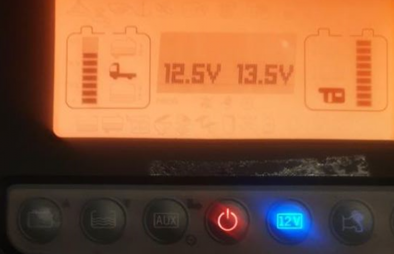

Allora se può essere d'aiuto.  Ho staccato la corrente. Ho accesso quadro, luci abbaglianti,  radio. 12,5 è sceso a 11,9.
Ho rispento tutto e ho riattaccato. In qualche minuto è tornato a 12,5.
Il caricabatterie è un CBE CB 520.
L'altra videata sul pannello:

Il caricabatterie è ottimo, ma la BM secondo me non la ricarica nessuno...

Devi andare di pinza amperometrica dc perché malgrado il pannello dica che sta caricando la batteria motore, in realtà non lo fa e devi capire il perché.

non ti ho detto di fare così. Dovevi lasciare collegati gli assorbimenti vedendo giustamente 11.9, e SENZA SPEGNERE/scollegare NULLA dovevi collegare la 220V al mezzo. Con quegli assorbimenti collegati se da 11.9 torni a 12.5 allora qualcosa viene caricato, ma se rimani a 11.9V no.
E' chiaro che assorbire per 2 minuti e basta la batteria poi si riassesta attorno ai 12,5 di nuovo.
Ora non hai certezze che quei 12.5 siano tornati perchè il CB sta caricando.

è chiaro che la BM non viene ricaricata dovrebbe essere allo stesso voltaggio delle bs in mantenimento.
se provi ad accendere il motore vedrai che sale a 14.
prima di mettere in moto prova a sentire se la batteria frigge . magari hai un elemento rovinato
