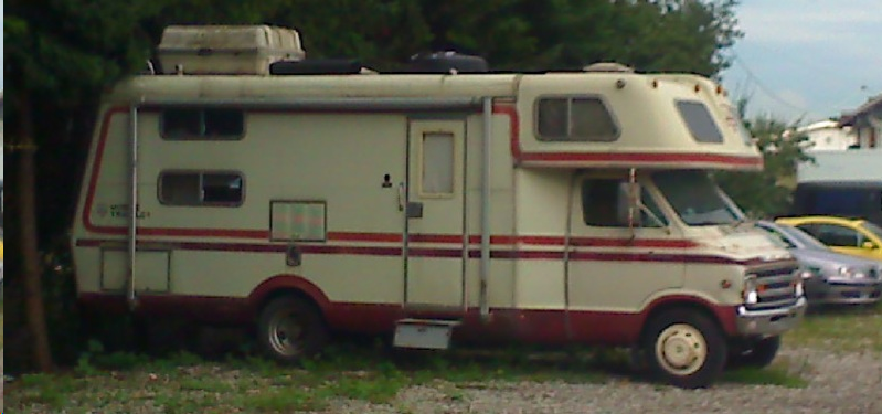

Questo bestione lo ho riverniciato
da solo con la mia signora
ancora nel lontano 1980
comprese le righe di tre colori rosso diverso
E' ancora presentabile ed in vendita in Germania
Lo avevo tenuto oltre 10 anni
Trova un piccolo capannone  a pagamento
con compressore e pistole
Spenderai al massimo 200 euro di materiale
e in due WE si può fare.
