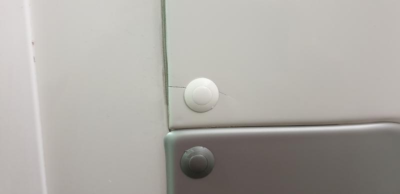

Nel mio camper Laika nuovo ho trovato un crepa (v. Foto) nel punto di fissaggio. Volevo sapere se è possibile in qualche modo intervenire senza portarlo dal concessionario. Grazie in anticipo..20191013_164242.jpg

Portalo al concessionario o se sei vicino Alla due elle di Tavarnelle, ti devono cambiare il pezzo

Confermo... Chiamali, se è nuovo ti passano tutto in garanzia, io ho un Ecovip di 9 anni, gli ho scritto di recente, mi ha immediatamente risposto il responsabile tecnico cercando per quanto possibile di aiutarmi pur essendo abbondantemente fuori garanzia... Ci sono marchi che non rispondono ai loro clienti anche con camper nuovi di pochi mesi... benedetta Laika...

ciao a tutti, io ti consiglio di portarlo in conc che gli mettono le mani loro io non so come funziona la garanzia Laika,ma se e come quella dell'Elnagh se una officina non autorizata o il fai da te ci mette le mani e in un futuro ci fossero problemi decade la garanzia

La garanzia Laika funziona come le altre, infatti gli è stato consigliato di portarlo in Laika...wink

Laika ha autorizzato la sostituzione di entrambi i cantonali crepati: sono in attesa che arrivino per effettuare l'intervento in garanzia.

La crepa avviene per un errato serraggio (troppo strinto) appena te lo rimontano verifica bene...

E' stata effettuata la sostituzione in garanzia di tutti i cantonali. Laika si è dimostrata estremamente corretta e disponibile

si crepano anche perchè non forano prima della vite,vanno giù diretti.

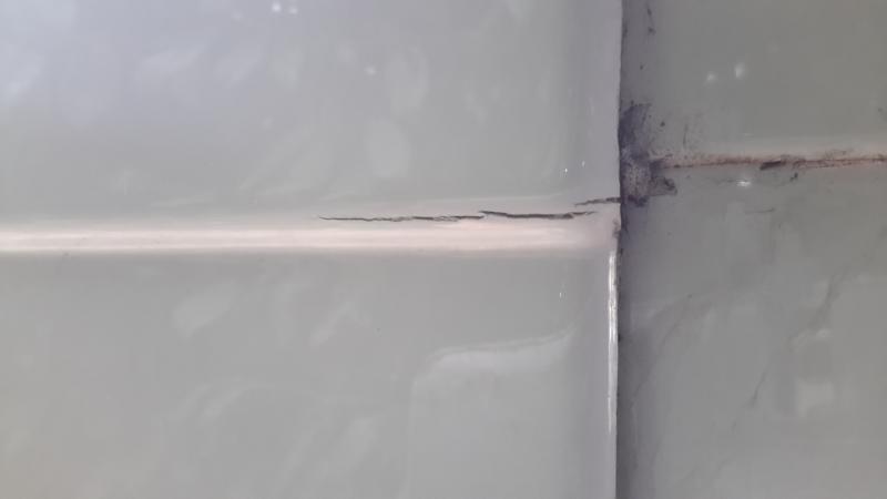

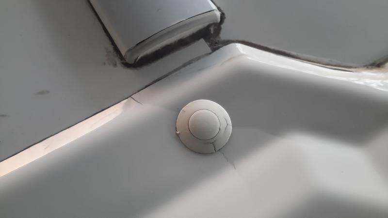

Salve , comprato un mh laika ecovip a settembre ,ho notato varie crepe in diverse plastiche segnalato il tutto al concessionario il quale anche lui fatta la segnalazione alla laika e ricevuto il benestare a cambiare tutte le parti in garanzia , l'appuntamento era per il 11 maggio ma causa virus ( non potevo cambiare regione Liguria toscana ) nuovo appuntamento il 30 giugno.20200103_110737.jpg20191203_081148.jpg
