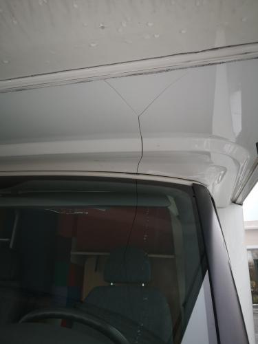

48BABFA1-77E0-4A03-B048-EF2C7E0831E7.jpegBuonasera a tutti, oggi ho notato questa crepa nella mansarda, cosa dovrei fare? È grave? Ma soprattutto come cavolo avrà fatto a rompersi così senza nessun urto?

Penso che la rottura sia dovuta a tensioni che si sono sviluppate durante il montaggio dell mansarda sulla  cabina di guida dell meccanica, e le successive vibrazioni ed il caldo e freddo hanno contribuito all’inconveniente. Non riesco a capire se la parte danneggiata e in alluminio o altro materiale tuttavia un bravo carrozziere sarà sicuramente in grado di riparare il danno senza sostituire il componente.

sembra proprio fessurata in profondità piuttosto  che il solo gel coat , confermi ?
il mezzo e' nuovo o datato ? primo inverno ?

non so dirti perchè si sia rotto  pero di sicuro quello non è un particolare strutturale ma solo una carteratura pe nascondere lo spigolo mansarda.. cabina

Non so di che camper si tratti ma se è un Elnagh lo avevano di difetto è anche ricostituito lo rifacevano, sia sopra la mansarda sia sotto come il tuo.
Lo dico con consapevolezza in quanto un mio amico ha testato il problema due volte.
I Rimor invece avevano questo difetto di rottura nel codino alto finale posteriore, anche qui a mia sorella lo hanno sostituito 2 volte.

Grazie delle risposte, in effetti non ho dato le info più importanti, è un Rimor Katamarano5 del 2005, ma io l’ho preso da qualche mese.
La rottura è si solo del carter in vetroresina, non moi preoccupa la strutturalitá del pezzo, ma eventuali infiltrazioni, oltre al problema che questo danno anche se riparato, si ripresenti.

quella non è vetroresina , è un stampo in plastica , se lo smonti e lo rinforzi in vetroresina non si rompe più

Se lo hai preso da poco tempo riportalo dove lo hai preso e fallo riparare. Credo che, pur non essendo strutturale nel senso che non sopporti peso, abbia la sua funzione in quanto a isolamento e protezione dall'acqua. Se piove, viaggiando entra acqua e lì c'è la mansarda.

Metti anche le foto laterali della fiancata,
Il sospetto sono le finestre laterali che spesso tolgono struttura portante alla mansarda che è sospesa che con le vibrazioni e il peso alla fine se non è stato fatto un buon progetto "collassa".

Successo anche al sottoscritto su un adriatik io sono andato in un negozio di aereomodellismo e ho preso un kit per la riparazione con la vetroresina .Il camper è stato venduto dopo 5 anni dal concessionario senza ulteriori interventi.

Ciao Nicris,purtroppo la crepa al 99% è partita dall'interno...la causa é semplicemente dovuta dal testina di cavolo che ha accoppiato il sottomansarda al tetto/telaio del mezzo...in poche parole quando hanno fissato il sottomansarda al tetto del mezzo usando delle viti autoperforanti hanno stretto troppo le viti che hanno creato delle micro lesioni alla plastica che con il tempo causa dilatazione termica e vibrazioni si
allargano creando le crepe...
se non sono molto chiaro nella spiegazione mi devi scusare perché sto scrivendo dal cellulare...poi più tardi appena torno a casa ti posto alcune foto di una riparazione da me effettuata per farti vedere  da dove parte la crepa...
Saluti. Danilo

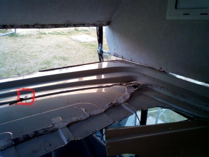

...purtroppo non sono riuscito a ritrovare le foto specifiche...però se ingrandisci sul punto che ho segnato in rosso sulla foto, potrai vedere da dove parte normalmente il problema...poi come vedi il sottomansarda è avvitato da dentro quindi se non smonti tutto non lo tiri fuori...
IMG_20150115_161132.jpg Danilo.
