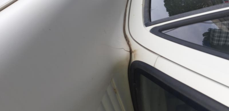

Buona sera,
sono nuovo del forum e volevo chiedere se questa crepa si può riparare.

Buona sera, sono nuovo del forum e volevo chiedere se questa crepa si può riparare. grazie
si, si ripara tranquillamente....non ho capito però, se in "fai da te" o carrozziere.

Buongiorno, non so dove iniziare per fare il lavoro da me in quanto non ho mai fatto dei lavori del genere.
Buonasera,
....allora conviene il carrozziere, non è difficile, ma richiede una giusta conoscenza dei materiali da impiegare e manualità nel trattarli, sopratutto per rendere il danno poco o invisibile, altrimenti si rischia di impiastrare di brutto, le resine sono molto appiccicose e in caso di maldestria sono impossibili da rimuovere senza far danni.
Considera poi, che per una riparazione a dovere richiederebbe lo smontaggio del pezzo, rinforzarlo dall'interno e non sono esclusi anche alcuni punti di sutura.
forse se fai una foto di tutta la mansarda si riesce a capire meglio, forse è solamente un coperchio di plastica di abbellimento, in quel caso basta toglierlo, ripararlo dall’interno, a questo punto rinforzi anche  l’altro lato, lo rimonti, ma questo si sa solamente vedendo tutta la mansarda
sono andato a vedere in rete, è solamente un tremo formato di abbellimento.
lato, lo rimonti, ma questo si sa solamente vedendo tutta la mansarda sono andato a vedere in rete, è solamente un tremo formato di abbellimento.
Temo sia strutturale, ed è uno dei punti deboli di quel modello
Buongiorno a tutti.
Grazie a tutti per i vostri suggerimenti.
Oggi sono salito nella mansarda per prendere delle misure per sostituire la finestra e sinceramente non ho sentito minimamente dei movimenti ondulatori sembra stabile e non fa pensare ad un danno strutturale.
Farò vedere il tutto ad un carrozziere per sicurezza.
Se avete altri suggerimenti.

Ciao! Ho lo stesso problema. Mi diresti per favore come hai risolto? Grazie mille

Io ho risolto una crepa simile sulla plastica che collega la cabina con la cellula sulla fiancata, l' unico modo per risolvere senza smontare tutto é stato:
allargare la crepa col dremel in modo da formare un taglio con sezione V ed in fondo un foro tondo fatto col chiodo arroventato per bloccare il proseguire della crepa,
graffette metalliche a caldo da carrozziere tipo sutura
Colla bicomponente epossidica per tappare il solco ed incollare i lembi
carteggiata e stucco per paraurti, fondo e bomboletta dello stesso colore+ trasparente...
col tempo impiegato e le imprecazioni forse era meglio andare da un carrozziere, però il risultato é stato discreto
