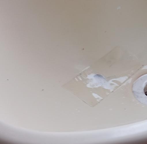

Come da titolo mi si è creata una crepa nel lavello del bagno, è una specie di L di 2 o 3 cm, semza parti mancanti. I lembi combaciano bene.
Essendo un tutt'uno con il top del bagno in preformato (a quanto letto è ABS rivestito in PMMA) pensavo di toglierlo, rinforzarlo da sotto con la resina epossidica e fibra di vetro.
Poi però per rendere invisibile il taglio, da sopra, secondo voi come posso agire? Basterà il gelcoat, dopo una carteggiata del materiale originale o meglio comunque mettere dello stucco per riempire l'infinitesimale fessura?
Le altre opzioni sono la sostituzione (270 euro più spedizione) o la modifica radicale con piano in legno (reso impermeabile) e lavello inox tondo o ovale (sotto i 100 euro sicuramente).

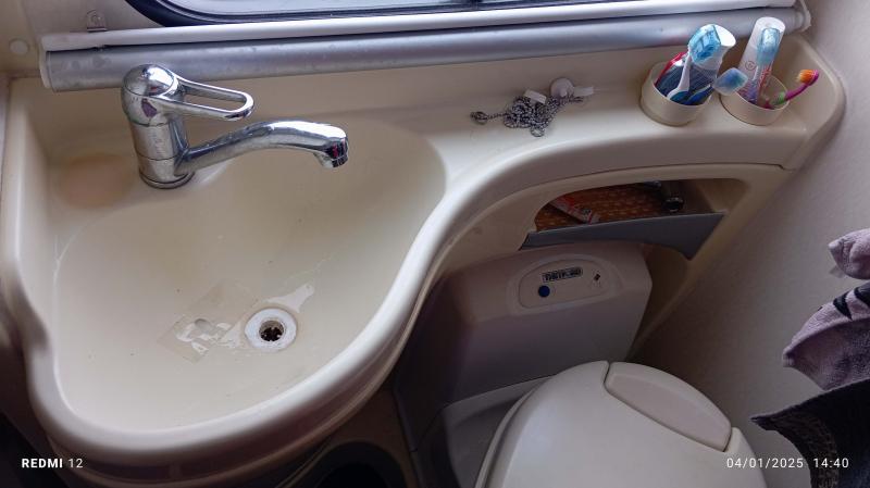

Puoi mettere una foto del piano lavello completo?
Non riesco a capire cosa vuol dire ABS rivestito in PMMA.

Puoi mettere una foto del piano lavello completo? Non riesco a capire cosa vuol dire ABS rivestito in PMMA. Grazie
Ciao, ti metto la foto. Ho letto più volte qui che quell'effetto lucido all' abs lo da un piccolo strato di PMMA. Non ricordo cosa significhi l'acronimo.

Il PMMA (Polimetilmetacrilato) è un materiale termoplastico, il classico Plexiglas, il piano con il lavello è solo verniciato.
Smonta il piano lo ripari da sotto e lo rivernici con vernice bicomponente.
