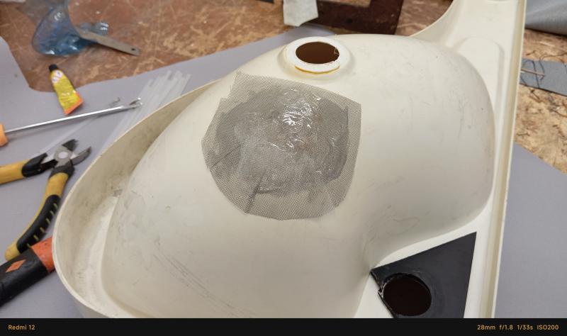

Ho finalmente smontato il lavello. Non vi dico. Avevano avvisato il lavello col il mobile sotto prima di metterlo in posa, con delle viti laterali da fuori verso dentro. Per rimuovere quelle vicino alla vasca sono riuscito con una linea a farle girare dalla punta, quelle vicine al portabicchiere era impossibile farlo e ho dovuto forare l'armadio adiacente al bagno per accedere alla grata delle viti. Roba da matti.
Comunque ho saldato tutto prima da sotto e poi riportando pezzi di plastica presi da dove non serve anche da sopra. Carteggiato per ora con grana grossa per portare in piano.
Sotto poi ho aggiunto una colla bicomponente epossidica con una fettina metallica di rinforzo.
Ora passerò al colorificio per farmi consigliare una vernice e relativo fondo.
Sotto mi hanno consigliato poi di incollare una placca antirombo che si mette di solito sotto i lavelli della cucina in acciaio, per fare più resistenza al complesso. Ovviamente opportunamente sagomato.
Che ne dite?

Come l'avresti fatta? Io non ho resinato nulla ho solo saldato nuova plastica, come avrei potuto rinforzare li? Ho usato per attaccare la rete della colla epossidica ma fa un po' spessore, sono 2 tubetti da mescolare

Con lo stesso materiale che hai usato, prendevi un pezzo di rete, fatto un foro uguale a quello esistente e incollato
Tieni presente che
  1. È il punto più delicato e con frequenti rotture
  2. La plastica invecchia e tende a spaccarsi in più punti
Ma il camper è il tuo, io , visto che ormai era smontato , avrei irrobustito tutto il sotto con fogli di fibra e resina
Ma tu devi fare come meglio crediwink

La resina qui si trova solo poliuretanica, le epossidica solo online, troppa per il piccolo lavoro che dovevo fare... Calcolando che non è detto che avrei fatto un buon lavoro si rischiava di avvicinarmi al prezzo del ricambio.
La saldatura di plastica uguale penso sia più aderente della resina che molti dicono non ottimale sulla plastica abs.
Domani prenderò della vernice.
Sull'incollare qualcosa sotto, tipo antirombo o gomma liquida, ci sto ripensando... Se poi si rompe in un altro punto se sotto c'è qualche adesivo molto forte si rischia di rendere impossibile la riparazione
