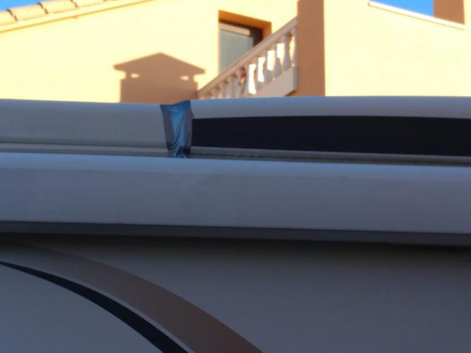

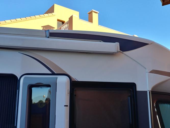

Salve. Sono stanziale da agosto a Furteventura, il camper e' parcheggiato dentro una propieta' ed  era leggermente fuori asse su una ruota, era giu' da un gradino, e si era aperta la fessura nel giunto che si vede in foto, ho allineato il camper con degli spessori, ho pulito tutto il silicone vecchio, ed ho rimesso un silicone di ottima qualita', per due settimane e' rimasto a posto, ed oggi mi sono accorto che si e' crepato di nuovo! E' sotto il sole per mezza giornata, ora non si vede molto, ma a pranzo la fessura era aperta...si dilata con il calore(quando batte e' forte il sole), e si restringe quando tramonta. Cosa posso fare? L'altro lato e' a posto, da li' puo' entrare acqua? Provvisoriamente ho messo del nastro telato in alluminio Grazie.
ho allineato il camper con degli spessori, ho pulito tutto il silicone vecchio, ed ho rimesso un silicone di ottima qualita', per due settimane e' rimasto a posto, ed oggi mi sono accorto che si e' crepato di nuovo! E' sotto il sole per mezza giornata, ora non si vede molto, ma a pranzo la fessura era aperta...si dilata con il calore(quando batte e' forte il sole), e si restringe quando tramonta. Cosa posso fare? L'altro lato e' a posto, da li' puo' entrare acqua? Provvisoriamente ho messo del nastro telato in alluminio Grazie. Maury
Qualche dettaglio in più!
Sembrerebbe un punto di giuntura di un manufatto di vetroresina e di....
È probabile una somma di fattori, dilatazione termica con contestuale torsione della cellula per disallineamento sul suolo.
Materiale sigillante da usare Syca, previa pulitura di tutte le vecchie sigillature,

sigillante da usare, Sikaflex 521 UV e messa in opera previa asportazione del vecchio.

perchè non guardate le foto prima di postarle, non si capisce un tubero

se sul tubo di silicone cè scritto acrilico,produce sempre fessure,a maggior ragione su superfici che si dilatano-muovono.
Se non l'hai fatto prima,usa il sika come consigliato.

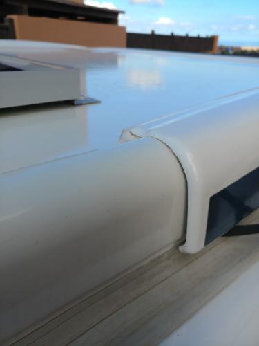

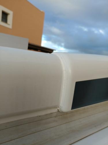

Salve, grazie. Avevo gia' pulito e messo quello nuovo ma si e' fessurato cmq...vi allego altre foto, dove si vede lo schotc c'`la giuntura del cupolino anteriore con il tetto, ed e' li che si e' fessurato, c'`da dire che questo lato e' al sole l'altro no...provero' di rifare tutto nuovamente. Il prodotto che ho usato e' in foto.WhatsApp%20Image%202020-12-03%20at%2009_50_27.jpegWhatsApp%20Image%202020-12-03%20at%2009_50_27(1).jpegWhatsApp%20Image%202020-12-03%20at%2009_50_27(2).jpeg

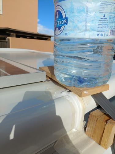

...pulito tutto, c'era un bel pezzo di silicone sotto, staccato da tutte e due le parti, ora aspetto che si asciughi e poi ho preso un'altro prodotto ancora migliore...WhatsApp%20Image%202020-12-03%20at%2015_32_11.jpeg

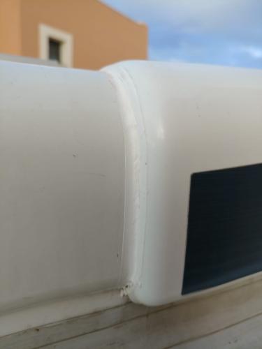

mi sembra un termoformato perchè il profilo di giuntura e sotto,non pare la giunta del cupolino,con il termoformato è difficile che la siliconatura non segni,io avrei messo dei punti di sika all'interno,tenuto premuto in pozizione con del nastro e poi l'indomani fatto la siliconatura esterna.
marco
18/10/2009 6761
Inserito il 03/12/2020 alle: 22:13:40
io avrei usato il silicone come riempimento lasciando il profilo così com'è, senza schiacciarlo o deformarlo, così anche riscaldandosi con il sole non si staccherebbe dalla cellula per ritornare nella forma a riposo

Salve, grazie per i suggerimenti, di fatto ho inserito sotto il silicone, ed e' ovviamente uscito di lato, non e' pressato, e' nella stessa posizione che era in inizialmente, ho messo il peso, poco, e lo scotch solo perche' rimanga in posizione. Oggi ho tolto tutti, vediamo nei prossimi giorni come si comporta, e solo un fianchetto di chiusura dell'angolo del tetto. Saluti

Non mi convince quello che vedo a lavoro ultimato,anche perché hai omesso di usare il Syca,dalle voto ci sono in gioco troppe tensioni termiche in quel punto, vedo un pannello è una veranda?

Si c'è la veranda sotto, e il pannello sopra, qui non l'ho trovato...ho comunque messo un prodotto specifico del Bostik(non quello della foro sopra), in ogni caso e' fatto, lo scopriro' vivendo se terra oppure no, se molla nuovamente(metto scotch e lascio li), e lo faccio rifare appena torno in Italia, grazie Roberto.
