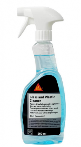

Potrebbe essere questo?

Ti ringrazio molto. Potrebbe essere questo?
Sika Cleaner P   come scritto sopra io adopero questo , che é per suprfici lisce ...   Quello che dici tu é un altro prodotto
