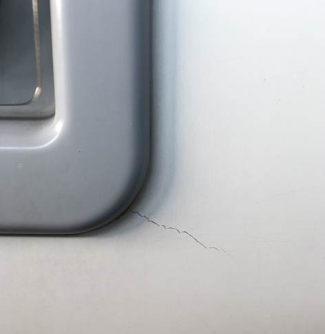

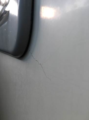

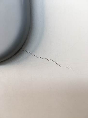

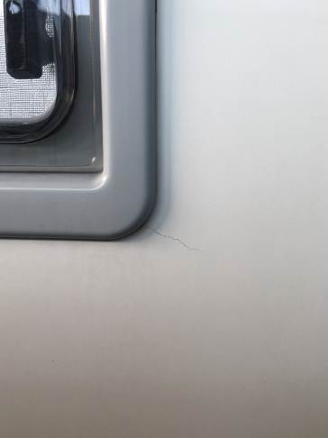

Oggi stavo facendo un po' di manutenzione ordinaria al camper e mi sono imbattuto in una spiacevole sorpresa, una piccola crepa vicino alla finestra della dinette. Vi allego le foto, mi date qualche suggerimento su cosa fare? Prima di portarlo eventualmente da un professionista (dove abito io ne ho un paio vicini entrambi bravi) volevo capire se posso intervenire io.

Sembrerebbe solo una crepa sul gelcoat superficiale ma essendo vicino alla finestra un parere da un professionista lo chiederei non vorrei avesse intaccato la vetroresina...

usa il "Gel coat filler" , un prodotto bi-componente che si usa nella nautica per la riparazione superficiale dei "ragni", così si chiamano in gergo marinaresco, che si formano sulle coperte delle barche a vela. E' una pasta bianca, densa come un dentifricio a cui si aggiunge il catalizzatore e che poi va spalmata con la spatola sulla superficie da trattare , preventivamente carteggiata. Una volta asciutta, si può levigare con tela smeriglio finissima a acqua, come si trattano le carrozzerie delle auto, per levigarla e appianare la superficie..infine, con pasta abrasiva.

Sembrerebbe solo una crepa sul gelcoat superficiale ma essendo vicino alla finestra un parere da un professionista lo chiederei non vorrei avesse intaccato la vetroresina... Luca
Grazie Luca,
mi preoccupa che infilandosi sotto la zona della finestra possa essere un po' più ampia di quanto sembri. credo che a portarlo a vedere mi diranno che devono smontare la finestra per un controllo più approfondito e dopo sistemazione crepa dovranno fare lavoro di rimontaaggio con terostat. Insomma una crepa alle mie spese angry

usa il Gel coat filler , un prodotto bi-componente che si usa nella nautica per la riparazione superficiale dei ragni, così si chiamano in gergo marinaresco, che si formano sulle coperte delle barche a vela. E' una pasta
Grazie Tommaso, mi informo, il mio dubbio è legato al colore del risultato finale perché la cellula è un po' ingiallita. ci sarebbe modo secondo te di dargli un tono di colore simile?

Beh potresti fare da te come suggerito da Tommaso e poi con del sikaflex 521 fai un bel giro intorno alla cornice della finestra mascherando per bene con del nastro per carrozzieri, così sei più sicuro che non dovrebbe infiltrarsi acqua.

A me non pare una crepa superficiale anche il punto in cui é farebbe pensare a un cedimento da stress, quanti km ha il camper? Che tipo di camper é? Hai sospensioni aggiuntive ad aria? Se il camper è molto peso  può essere che hai le sospensioni vicino al finecorsa e nelle buche tutta struttura soffre di più.

A me non pare una crepa superficiale anche il punto in cui é farebbe pensare a un cedimento da stress, quanti km ha il camper? Che tipo di camper é? Hai sospensioni aggiuntive ad aria? Se il camper è molto peso  può essere che hai le sospensioni vicino al finecorsa e nelle buche tutta struttura soffre di più.  cris
Ciao cris, è un mansardato del 2003, poco più di 70mila km senza sospensioni aggiuntive ad aria e non troppo carico, sono sotto i limiti di peso da ultimo controllo.
