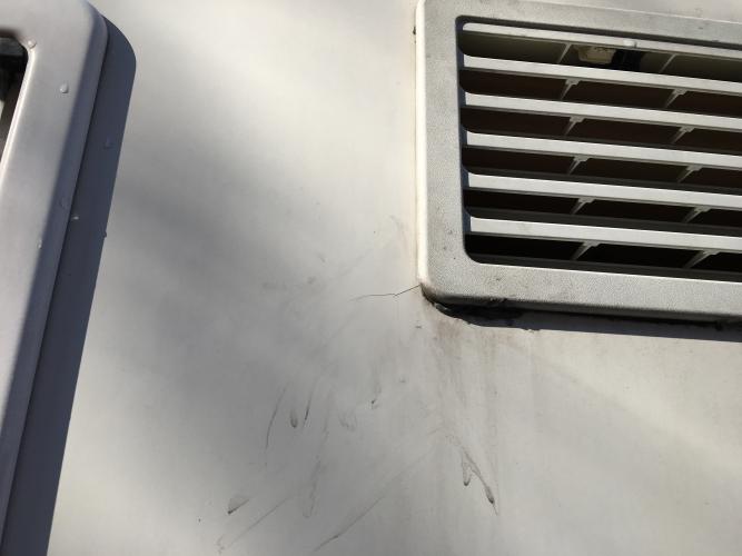

A2CDEFE3-9823-40CE-BC03-D57AFB97F2FB.jpegD1DB2581-2BDF-477F-B330-3A5BF9A888A4.jpegScusate ragazzi non sono molto esperto sulla vetroresina, ho purtroppo riscontrato una crepa sulla parete del camper, secondo voi si può rattoppare con prodotti tipo il fiber bond saratoga o simili, o mi devo armare di santa pazienza e: carteggiare, stuccare, carteggiare e verniciare. Non so, accetto vostri consigli in base alle vs esperienze, allego le foto per farvi comprendere meglio il fanno sul camper che ha 12 anni.

Prima di tutto mi preoccuperei che la crepa non abbia provocato infiltrazioni...
Per fare un lavoro fatto bene bisogna carteggiare stuccare e riverniciare smontando anche la cornice presa aria frigo.

Grazie Ezio, ma è possibile che la crepa sia superficiale solo della vernice o quando si apre é sicuro che ci sia una frattura interna?

Lo spessore del vetroresina sulle pareti è veramente esiguo da come vedo è come quello che avevo io, sicuramente passante, se non è entrata acqua lo si deve al fatto che è in posizione protetta, la mia era sul tetto e di li invece l'acqua mi è entrata, provvedi al più presto con la riparazione, ciaoo.

Avendola sul tetto in una zona non visibile la crepa ho potuto sigillarla con il classico Sikaflex 521 uv bianco ( vanno bene anche prodotti similari ).  Per la tua riparazione in zona visibile questo non è possibile essendo la cosa poco estetica a meno che non sigilli in attesa di fare la riparazione vera e propria per la quale volendo fare un lavoro accurato fa rimossa la griglia preparata la parte e trattata con stucco per vetroresia, possibilmente anche in profondità, per poi essere riverniciata. Avrai capito che se vuoi un lavoro accurato ti devi rivolgere in carrozzeria, ciaoo.

Non per contraddire ma credo che lo stucco applicato su una rottura abbia vita breve, dovresti riparare con la vetroresina (strati di fibra e resina altrenati, poi finire di carrozzeria. Però dato lo spessore esiguo non avendo possibilità di scavare la parete e la riparazione resterà robusta ma visibile (sporgente, una leggera bombatura ).

Dal rigonfiamento sospetterei sia già entrata acqua, riparare è un lavoro complicato, io mi preoccuperei di sigillare in attesa della bella stagione,...personalmente toglierei la griglia e metterei una bella pezza adesiva bianca,....e poi si vedrà....sperando non sia già troppo infiltrata.

Proverò a sentire anche una carrozzeria, e che per piccole riparazioni cerco sempre di arrangiarmi per risparmiare soldi sulla manodopera, avete idea quanto può costare una riparazione del genere?

Forse smontando la mascherina capirò qualcosa di più ad oggi non ci sono tracce d’infiltrazioni, ma sembra un fanno tipico di acqua passante, poi caldo e fredddo e crack

Rieccoci,  i soliti problemi di in esperienza della lavorazione della vetroresina.
Quella mostrata in foto è la classica criccatura dovuta a errato taglio della parete per realizzare il foro finestra o altro, nel caso in esame griglia frigo, quando questo viene fatto senza opportuna tecnica e senza rinforzi, prima o poi accade che si crepi, anche perché quel foro è diventato un punto debole della parete,
Per la riparazione consiglio di smontare la cornice e di procedere all'interno della parete stessa, intanto Verificate se il taglio ha gli angoli che  termina a L o è stondato, perché se fosse a L ne è la causa,quindi conviene eliminare almeno 1cm di isolante e al suo posto realizzare una cornice di lana e vetroresina, possibilmente rinforzare maggiormente gli angoli fino ad arrivare al margine della criccatura anche oltre.
poi rimontare tutto.
​​​​​​Non farei nulla sulla parte esterna della parete, si creano  solo pastrocchi.

Riparandola da dentro sempre con lo stucco per vetroresina e la crepa fuori se la lascio così  piano piano non c’è il rischio che possa infiltrarsi l’ acqua?

esatto, se la ripari da dentro l'acqua non entra e se fuori vuoi lasciarlo così è solo un problema estetico (non da poco,per mio conto).
Prova a togliere la griglia e scollare il telaio, sicuramente all'interno troverai la cornice di legno, con l'aiuto di uno specchietto potrai verificare se è entrata acqua e se ha hatto danni, oppure no...poi, deciderai su come intervenire, se il travetto è marcio allora dovrai sostituire il tratto danneggiato e questo ti permetterebbe di fermare l'infiltrazione dall'interno anche applicando uno strato di vetroresina e affogare la crepa nella resina aiutandoti anche con dei morsetti...reinserisci il listello di legno nuovo, rimonta il telaio della griglia e sigilla il tutto.
Per l'estetica, una volta asciutto il tutto, potresti abrasivare la zona danneggitata e stuccare con il gel coat che è lucidabile.

Non lo avevo sottolineato ma mi sembrava evidente l' intervento dal' interno, più semplice visto che c' è il foro della griglia, se si fa un buon lavoro con morsettatura, la crepa esterna si vedrà a malapena, eviterei ampie stuccature e verniciature esterne, piuttosto un adesivo.
Non conosco la zona climatica, o se si può intervenire al chiuso...ma io essendo al nord, zona umida, dovendo intervenire al' aperto, ho messo in sicurezza sigillando e nastrando la zona, e poi sono intervenuto in estate.

Riparare dall'interno puo essere una idea ma bisogna vedere dietro la griglia cosa c'è, di solito dovrebbe esserci un telaio di legno affogato a mo di sandwich tra la vetroresina ed il compensato interno, questo telaio che serve anche per fissare la griglia è normalmente incollato quindi toglierlo senza fare danni alla vetroresina richiede manualità. La cosa migliore è avere foto dopo aver asportato la griglia, non escludo la possibilità di fare una infiltrazione di sigillante, usando la classica pistola,  dietro la crepa cosi da chiudere l'accesso all'acqua. Questa infiltrazione puo essere fatta praticando un forellino di ca. 3 mm sulla cornice di legno dove c'è la crepa e parallela ad essa in modo di consentire al sigillante di penetrare dietro la cornice e dietro la crepa. Va iniettato con cautela per evitare deformazioni della parete che per sicurezza fa comunque morsettata. Meglio usare un sigillante elastico  fino a che non traborda dalla crepa, l'uso di un sigillante elastico garantisce la tenuta pure in caso di futuri movimenti, ciaoo.

Dubito che vi sia solo la crepa e lo scollamento della vetroresina, e il telaietto del foro sia sano, ma se così fosse sarebbe semplice rincollare con poliuretanica apposita,  morsettando.
Ma se vi fosse infiltrazione sana si dovrebbe far asciugare perfettamente prima di rincollare, altrimenti si deve togliere e sostituire un pezzo interno del telaietto.

Bella domanda, perché si è crepato in quel punto?
dalla foto: premettendo che le pareti di un camper si muovono, sia per sollecitazioni e torsioni meccaniche come le dilatazione termiche, vedo troppo vicino la finestra alla griglia frigo, togli qua, togli la, quel punto si è indebolito  troppo.
