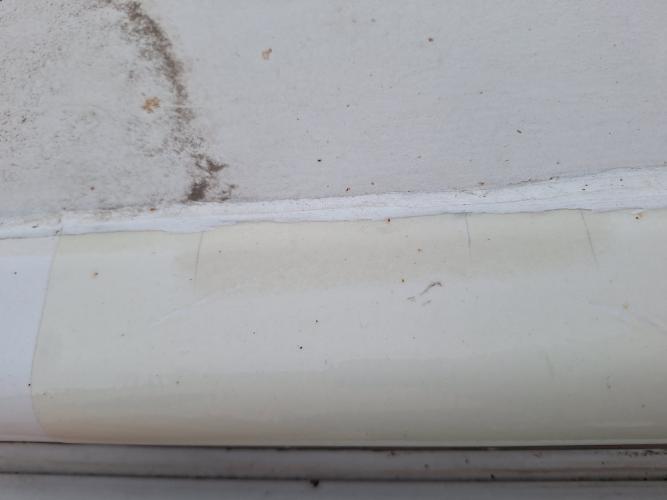

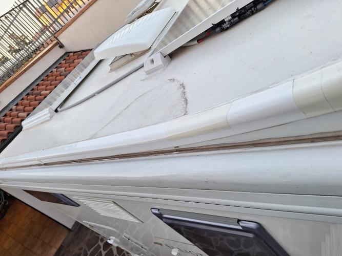

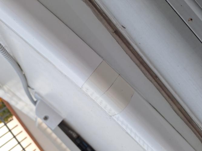

Buongiorno a tutti, chiedo aiuto: sul mio c.i. elliot 5 2010 (che poi ha la stessa cellula dei vari roller team e trigano) mi si sta crepando in vari punti la cornice angolare tra parete e tetto, fatta credo in plastica termoformata, probabilmente incottita dal tempo...
per ora ho tamponato con dell'adesione trasparente, ma stavo pensando se poteva essere utile per evitare infiltrazioni forare e riempire con qualche resina tipo poliuretano prima di risigillare... qualcuno sa cosa c'é sotto? Allego foto e ringrazio20250905_193750.jpg20250905_193737.jpg
probabilmente incottita dal tempo... per ora ho tamponato con dell'adesione trasparente, ma stavo pensando se poteva essere utile per evitare infiltrazioni forare e riempire con qualche resina tipo poliuretano prima di risigillare... qualcuno sa cosa c'é sotto? Allego foto e ringrazio C.i.elliot5
Io mi rivolgerei direttamente a Trigano.
Il problema, a mio avviso, non è tanto le crepe o cosa co sia sotto, ne come risolvere, ma il perché si sono formate
Non credo dipenda dal sole, ma pensieri più ad un cedimento strutturale
Sotto, dovrebbe esserci del terostat, quindi non credo ci sia lo spazio per iniettare schiuma
Per riparare, io userei
questa
 , per evitare che la crepa si allarghi, poi lascerei per informare, stucco e vernice
Ma prima devo sapere perché è successo

Di solito i profili e le coperture in plastica, coprono un profilo metallico sotto, che assieme alle viti deve tenere l' assemblaggio tra pareti, tetto e cabina, sarei sorpreso non fosse così, quei profili in plastica non mi sembrano idonei, allo scopo.

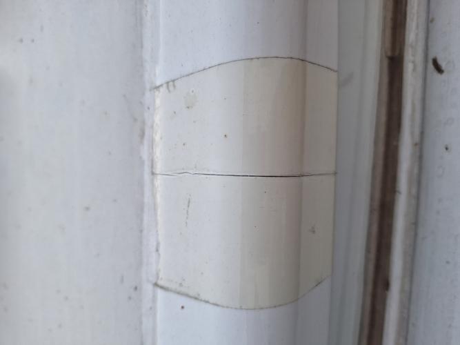

Urco dici addirittura cedimento strutturale, a me guardandola sembrerebbe piu plasicaccia che cristallizza e non essendo piu flessibile  cricca...20250905_193721.jpg

Ne ho un due, una per lato grosse come quelle della prima foto, e parecchie in diversi punti su tutta la lunghezza di piccolette e diffuse come la foto qui sopra...

Sicuro ci sia il butilico? Sono abbastanza convinto siano incollati solo con ms-polimero

A me non sembra un cedimento strutturale, di solito quei profili sono in alluminio, forse come ho detto in precedenza, sotto esiste un profilino metallico, poi coperto.
Se poi hanno avvitato le pareti e coperto con un profilo in plastica, hanno fatto un pessimo lavoro, è noto che materiali plastici deteriorano e sotto il sole crepano, quindi niete di strano, io verificherei come realmente è assemblato, non vorrei si rischiasse veramente un cedimento strutturale.
Non ci voglio credere che qualcuno abbia progettato e omologato un assemblaggio del genere.
