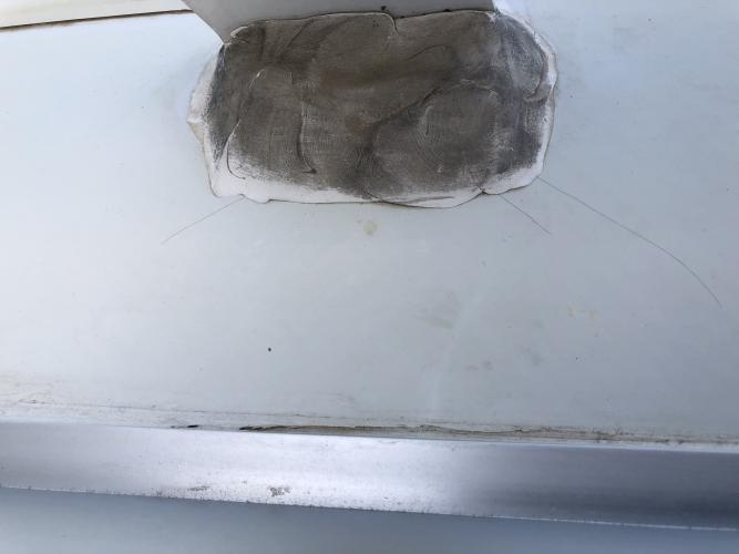

ciao a tutti,
oggi avevo qualche ora libera e volevo rivedere delle sigillature sul tetto del mio camper , mentre ispezionavo mi sono accorto che da uno dei supporti del portapacchi spuntano tre piccole crepe , sinceramente non ho idea da quanto tempo sono il camper è un  mansardato chausson  del 2009 io l’ho preso da un amico da circa 10 mesi ,lui lo teneva al coperto nel suo garage , da quando ce l'ho io invece è all’aperto , per il momento non ci sono infiltrazioni ma quelle crepe mi preoccupano, il tetto è in vetro resina, cosa mi consigliate di fare ?
14/01/2010 31602
Inserito il 06/09/2019 alle: 18:07:11
In risposta al messaggio di pedro6 del 06/09/2019 alle 17:55:09
ciao a tutti, oggi avevo qualche ora libera e volevo rivedere delle sigillature sul tetto del mio camper , mentre ispezionavo mi sono accorto che da uno dei supporti del portapacchi spuntano tre piccole crepe , sinceramente
non dovrebbe essere nulla di grava, pulisci togliendo anche tutta quella pasticciata di sigillante, gratti la parte con  carta abrasiva 800 all'acqua , stucchi con stucco per vetroresina e poi rifinisci ancora con carta abrasiva, poi se vuoi vernici, altrimenti lasci cosi e dai una lucidata

Inserito il 07/09/2019 alle: 10:00:05
a parte le crepe che non dovrebbe essere nulla di grave ,ma i supporti del portapacchi sono fissati solo con del sigillante o sotto a quel mastigotto di sigillante  ci sono delle viti fissate sulla vetroresina del tetto?

Inserito il 07/09/2019 alle: 10:07:16
In risposta al messaggio di liveline del 07/09/2019 alle 10:00:05
Non ho verificato ma penso che ci siano delle viti

Inserito il 07/09/2019 alle: 10:19:43
In risposta al messaggio di pedro6 del 07/09/2019 alle 10:07:16
per esperienza personale se ci sono delle viti togli tutto quel pastrocchio sopra di  sigillante e verifica le viti che non siano arrugginite e che siano ancora ben salde  ,se ok rifai la sigillatura sopra in maniera da proteggerle , quei portapacchi fissati con viti sul tetto con il tempo creano infiltrazioni perchè la struttura vibra e  le viti con il tempo perdono aderenza mollando anche la presa  facendo passare   acqua e una infiltrazione in quel punto del tetto fa danni devastanti alla struttura del camper se non presa in tempo .successo a me che l'ho presa da subito e ho risolto risigillando il tutto e per fortuna l'infiltrazione essendo fresca non ha potuto fare danni all'interno della struttura del camper . sul tetto meno fori fori si fanno e meglio è ,poi farli per fissare una struttura di un portapacchi con tutte le vibrazioni su un camper è come andarsela a cercare ..sul mio camper lo ha montato il precedente proprietario purtroppo ! ed il mio rimane molto più basso  ,il tuo essendo pure molto alto prende ancora più vibrazioni ed atrito con l'aria ...

Inserito il 07/09/2019 alle: 10:36:09
Intanto grazie per le vostre risposte, secondo i vostri commenti deduco che la sigillatura fatta così non è fatta in quel modo non è il massimo, e come dovrebbe essere fatta qualcuno ha delle foto? Scusate ma non sono pratico e visto il rischio non vorrei creare danni, Liveline una volta Tolto quel sigillante che copre la staffa devo provare a svitarle o avvitarle per vedere se il filetto è arrugginito o solo se la testa è arrugginita ? Potresti spiegarmi nel dettaglio la verifica e come eventualmente intervenire ?
Grazie ancora a tutti
ps
Ma il porta pacchi a che serve ? Io lo smonterei ma poi i buchi?
le crepe ho l’impressione che partono dal foro della viti
se così fosse potrebbero essere davvero profonde

Inserito il 07/09/2019 alle: 10:52:45
In risposta al messaggio di pedro6 del 07/09/2019 alle 10:36:09
pratico e visto il rischio non vorrei creare danni, Liveline una volta Tolto quel sigillante che copre la staffa devo provare a svitarle o avvitarle per vedere se il filetto è arrugginito o solo se la testa è arrugginita ? Potresti spiegarmi nel dettaglio la verifica e come eventualmente intervenire ?  Grazie ancora a tutti ps  Ma il porta pacchi a che serve ? Io lo smonterei ma poi i buchi? le crepe ho l’impressione che partono dal foro della viti se così fosse potrebbero essere davvero profonde
nel mio caso dopo anni e anni dietro al camper ho fatto come si suol dire l'okkio clinico laugh
nel tuo caso essendo novizio dovrai passare dalla gavetta e prendere manualità nel tempo ,ad ogni modo la prima cosa è togliere tutto quel mastigotto di sigillante seccato e pulito per bene la superficie così capirai anche lo state reale di quelle crepe e da dove partono e dovrebbe essere facile capire se le viti facciano ancora presa sulla vetroresina ,solitamente si cedono e filtra acqua e tendono ad arruginisrsi ,tu cmq non le svitare perchè se tocchi anche quelle buone poi sono cambiare anche quelle , se dovessero partire realmente dalle vite non è un buon segno ,ma tutto si risolve ,tranquillo! e meglio farlo da subito per evitare danni maggiori come possibili infiltrazioni.
ps..  ovviamente per fare un bel lavoro essendo da molti anni su quel portapacchi andrebbe smontato tutto , pulita tutta la superficie ,rimesse viti nuove in acciai inossidabile con sigillante o terostat  e risigillare anche sopra per coprirle , ma tu non avendo manualità per fare un lavoro del genere se vuoi farlo  ti consiglierei di rivolgerti presso una brava officina di  riparazione camper .wink
