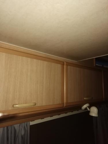

Sull arca nella sezione delle porte, si vedono tante "lamine" di compensato attaccate: si chiama truciolato?

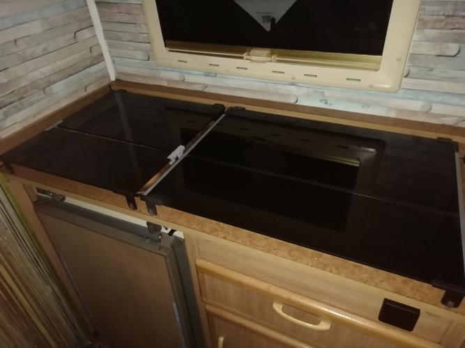

Invece altre parti come il copri fornelli/lavello (che. Nell adria sono di bel vetro nerolaugh​​​​​​) sono di quello che io pensavo truciolato, ovvero praticamente un impasto di trucioli... IMG_20190601_220824.jpgIMG_20190601_220604.jpgIMG_20190601_220903.jpgIMG_20190601_221122.jpg

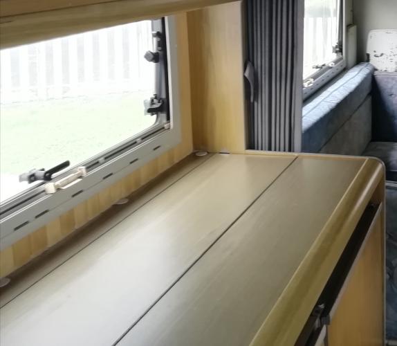

I mobili dell adria, non li ho potuti vedere all interno, ma hanno una cornice di profili in legno pieno, delle facce di non so che, che in alcune zone flettono se fai forte pressione, in altre no, da qui deduco che siano vuoti, ma con uno "scheletro" di travetti...
