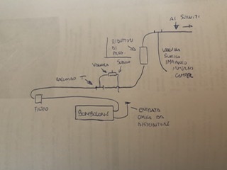

Allora questo è lo schema disegnato un po’ così alla buona, di come era l’impianto, prima del filtro c’era anche il bombolino.
le distanze dall’uscita della bombola sono molto più di 80cm perché ci sarà 1-1,5 metri per andare al filtro e altrettanti per tornare al riduttore, volendo però si può tranquillamente accorciare tutto a non più di 80cm lo spazio sul daily c’è.
la cosa che mi spaventa è il tubo che dal riduttore va ai servizi interni da 10mm cioè .. è obbligatorio? Il mio è da 8mm ma cambiarlo è un suicidio, bisogna smontare mezzo camper.. e sopratutto sia stufa truma, che boiler che fornello sono tutti con attacco da 8mm, quindi dovrei mettere riduzioni ovunque.
se lo sapevo facevo tutto a gasolio e risparmiavo anche surprise
per il discorso telecamera è un idea ottima! Ne ho una da qualche parte che non fa nulla e posso collegarla senza problemi. Per gli scarichi non è un problema perché i miei sono tutti laterali
56458498-60CD-420A-9FEA-E7DE29474E9A.jpegLa prima valvola dopo il filtro era messa per svuotare il bombolone qualora sia necessario ..
infine mi sorge una domanda, cosa cambia se io installo il filtro ad 1,5 metri piuttosto che ad 80cm dall’uscita del bombolone?
Modificato da teo90c il 23/04/2020 alle 11:53:17

incomincia con eliminare tutta quella tubazioone esistente in alta pressione , i due scarici non sono richiesti e non servono a nulla ,il sottopianale del furgonato daily ha sufficiente spazio per farci stare il filtro + riduttore nelle immediate vicinanze del serbatoio gpl , chiaramente non sarà una posizione comoda ma fattibile e regolare , per il livellostato hai svariate possibilità che non sto a specificare
dovresti specificare se la tubazione in bassa pressione dal riduttore alimenta il collettore valvole interno al mezzo e da quante valvole e composto , oppure se tali valvole non sono a collettore ma singole sparse quà e la , per il diametro da 8 mm sulla bassa pressione se la stufa fosse una serie 3000 non ci sono problemi funzionali ne legislativi e puoi riutilizzare la tubazione esistente da 8 mm
dal'installatore qualificato e abilitato fai installare il serbatoio + filtro e riduttore , tutto il resto se hai buona manualità puoi farlo da tè , ovviamente l'installatore a opera ultimata e provata dovrà rilasciare regolare dichiarazione di posa poi dovrai ottenere il nullaosta da parte dell'allestitore del mezzo , con dichiarazione di posa + nullaosta + certificato idoneità e omologazione del serbatoio si procede alla trascrizione a libretto
riduttore nelle immediate vicinanze del serbatoio gpl , chiaramente non sarà una posizione comoda ma fattibile e regolare , per il livellostato hai svariate possibilità che non sto a specificare  dovresti specificare se la tubazione in bassa pressione dal riduttore alimenta il collettore valvole interno al mezzo e da quante valvole e composto , oppure se tali valvole non sono a collettore ma singole sparse quà e la , per il diametro da 8 mm sulla bassa pressione se la stufa fosse una serie 3000 non ci sono problemi funzionali ne legislativi e puoi riutilizzare la tubazione esistente da 8 mm  dal'installatore qualificato e abilitato fai installare il serbatoio + filtro e riduttore , tutto il resto se hai buona manualità puoi farlo da tè , ovviamente l'installatore a opera ultimata e provata dovrà rilasciare regolare dichiarazione di posa poi dovrai ottenere il nullaosta da parte dell'allestitore del mezzo , con dichiarazione di posa + nullaosta + certificato idoneità e omologazione del serbatoio si procede alla trascrizione a libretto  mario
Grazie per le spiegazioni, la manualità non manca perché comunque ho smontato tutti i mobili interni, rifatto il pavimento, sistemata tutta la carrozzeria, risistemato tutto l’impianto elettrico, dividendo i carichi sul pannello di controllo, prima erano tutti mischiati.. quindi non ci sarebbero problemi per tirare 4 tubi e mettere 4 ogive.
Nel disegno è come era prima l’impianto con la bombola vecchia e non omologata, all’interno del camper arriva il tubo da 8mm che va alla serie di valvole che comandano i vari servizi da lì partono altri tubi da 8mm e vanno alle utenze. di seguito metto le foto delle valvole e della stufa, che non ho idea che serie sia, sicuro non è combi perché ho il truma vent, il modello vecchio.

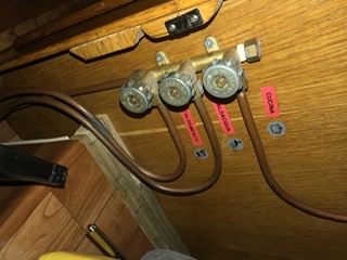

74CB1791-25DC-4058-8C19-DBD1AA35F3C4.jpeg524EDA2C-ABAE-4ED5-8A0E-A65D902CB2D9.jpegPer i scarichi se dovessi in qualche modo sfiatare il circuito completo, non sarebbe meglio sfiatarlo da fuori piuttosto che magari accendere il fornello?
11/01/2007 37554
Inserito il 23/04/2020 alle: 15:36:54
ok perfetto , la stufa è una serie 3000 , oltre alla stufa c'è il frigo + il piano cottura con 2 o 3 fornelli e penso niente altro quindi va bene la linea in bassa da 8 mm , anche il riduttore con portata da 1,2 kg/h va bene , comunque per il riduttore cerca di non superare la portata di 1,5 kg/h , oviamente riduttore con taratura fissa non regolabile da 30 mbar anche non specifico per camper ma che abbia il riferimento normativo EN12864 , chiaramente il riduttore sarà di linea da posizionare subito dopo il filtro entrambi nelle immediate vicinanze del serbatoio e sono quasi certo che la sotto lo spazio ci sia
il gruppo 3 valvole che vedo raffigurato anche se datato è regolare e se non perdono puoi riutilizzarlo " non hanno scadenza" , l'impianto gas quando avviato non necessita di nessun sfiato e quando si svuota basta sfiatare dal piano cottura ma è poca roba senza alcun rischio ne pericolo , sono decisamente più rischiosi e pericolosi quei due sfiati esterni accessibili a tutti tra l'altro non consentiti , la varia raccorderia che utilizzerai cerca di non utilizzare quella con tenuta a oring ma utilizza quella con ogiva metallica , tubazione gas sia in alta che bassa pressione tutta da 8 mm con spessore non inferiore di 1 mm  ,  per eventuali curve a stretto raggio ti servirà anche una piccola piegatubi da 8 mm e un mini tagliatubi , costano poco e potresti procurarteli , se poi ti rimangono disponibili 70/100 euro per un livellostato remoto saresti a cavallo  , fidati
