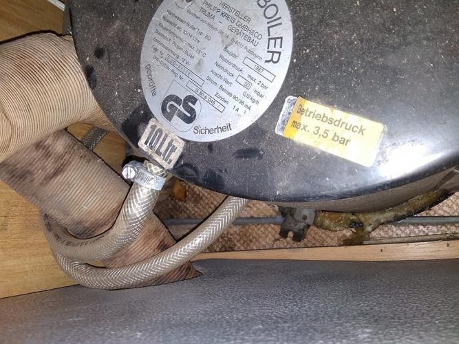

ho un boiler come quello in foto. Il tubo inferiore è l'ingresso dell'acqua fredda, il superiore l'uscita della calda.
Quando accendo il boiler, dal rubinetto della fredda a tratti mi arriva acqua calda. Sono andato a toccare il tubo basso (ingresso acqua fredda) e questo è caldo. Quindi c'è un ritorno della linea di acqua che esce dal boiler. Immagino dovrebbe esserci una valvola di non ritorno dentro il boiler che sarà rotta.
Se la mia ipotesi è corretta posso montarne una sulla linea di ingresso dell'acqua? magari il più vicino possibile al boiler.

quel boiler non ha nessuna valvola di non ritorno interna ma dovrai mettercela tu sul tubo di ingresso , ti consiglio di non utilizzare la clessica valvola di non ritorno solitamente utilizzate sull'impiantistica idraulica civile perche sarebbe dura da aprire ma utilizza le clessiche per camper con portagomma

devi meterla sull'ingresso fredda ma prima della valvola di scarico altrimenti al bisogno il boiler non si scaricherebbe , il costruttore del boiler non applica quella valvola e dovrebbe provvedere l'allestitore , il motivo della sua mancanza dovresti chiederlo allo stesso allestitore del tuo camper
dalla targhretta tecnica del boiler noto che è datato 1967 e lavora con una pressione gas di 50 mbar , presumo che è o era  installato su un Hymer o comunque un camper di provenienza tedesca a livello storico , quando dovrai sostituire il riduttore di pressione ricordati di metterlo con taratura fissa di 50 mbar , pressione che successivamente e stata unificata in tutta la CE a 30 mbar ma per quel boiler devi utilizzare 50 mbar sperando che gli altri utilizzi a gas lavorino con quella pressione , quindi prima di utilizzarlo controlla o fai controllare anche la pressione di lavoro degli altri utilizzi

Ciao, non si vede bene, ma il boiler è targato 1987 (non1967), coevo del 401 new deal sul quale è montato.

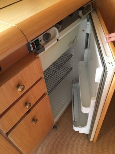

La stufa è una Trauma SL3002 che anch'essa lavora credo a 50 mbar (ti risulta?)  il frigo è quello in foto che immagino lavori anch'esso a 50 mbar (funziona benissimo anche in estate)

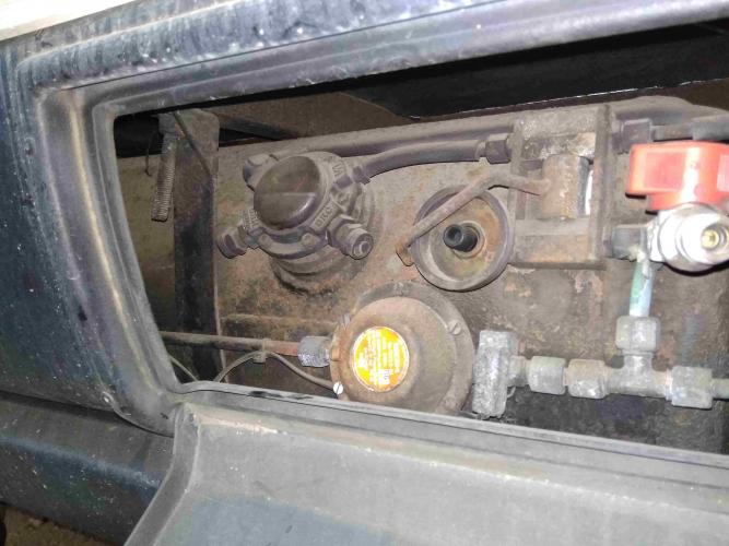

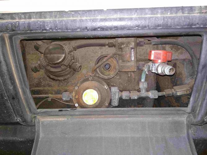

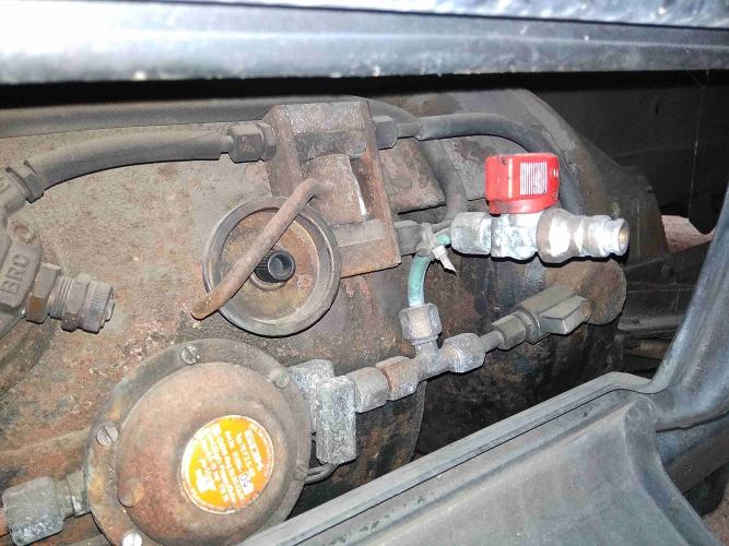

Sono andato in camper a fare delle verifiche perchè vorrei capirci qualcosa prima di far fare il lavoro di sostituzione bombolone, spero tu abbia il tempo di dirmi 2 parole sulla situazione che vedi nelle foto che seguono.

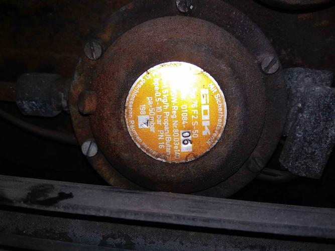

Il camper sembrerebbe nato con impianto a 50mbar a leggere ciò che si vede nell'ultima foto (immagino sia il regolatore di pressione).
C'è una derivazione, rubinetto rosso, che mi sembra fatta per utilizzo bbq o simili, ma non credo sia stata fatta da Arca
Grazie ciao

per il momento laciamo perdere il discorso visura ma che comunque per tua tranquillità di consiglio di tenerlo in stretta considerazione e passiamo al bombolone + riduttore
quel riduttore per come lo vedo in foto è datato 1987 quindi scaduto da 21 anni , il bombolone presumo sia scaduto anch'esso da 21 anni e se lo hai acquistato tramite un concessionario quel camper non poteva ne doveva essere venduto con parte della componentistica gas scaduta e in particolare il bombolone  , quarda bene sullo stesso bumbolone e troverai una targhetta metallica con tutte le specifiche del bombolone compresa la data di produzione , comunque il riduttore è da 50 mbar e giocoforza anche tutti gli utilizzi di bordo devono funzionare con quella pressione di lavoro ma è sempre meglio controllare , l'attacco esterno che vedo immediatamente dopo il riduttore non è regolare ne conforme
mi spiace dirtelo ma con il bombolone + riduttore + atatcco gas per utilizzi esterni purtroppo sei totalmente fuori norma , vedi tu

Si è evidente che è tutto scaduto e che devo far sostituire bombolone e riduttore.
Il bombolone va messo uno della icom, mi chiedevo se il riduttore posso metterlo a  50mbar oppure se, per essere a norma devo metterlo da 30mbar (cosa seccante perchè poi devo intervenire su stufa, boiler, fuochi e frigo, se ho ben capito).

oltre alla sostituzione del bombolone dovrai fare instalalre un nuovo riduttore da 50 mbar eliminado l'attacco esterno ma devi risalire alla prima immatricolazione del camper e sua provenienza , se realmente la prima immatricolazione fosse italiana per rientrare nella norma dovrai utilizzare 30 mbar modificando la pressione di lavoro e loro taratura di tutti gli utilizzi , comunque non credo che la prima immatricolazione sia italiana e tramite PRA dovrai scoprirlo
