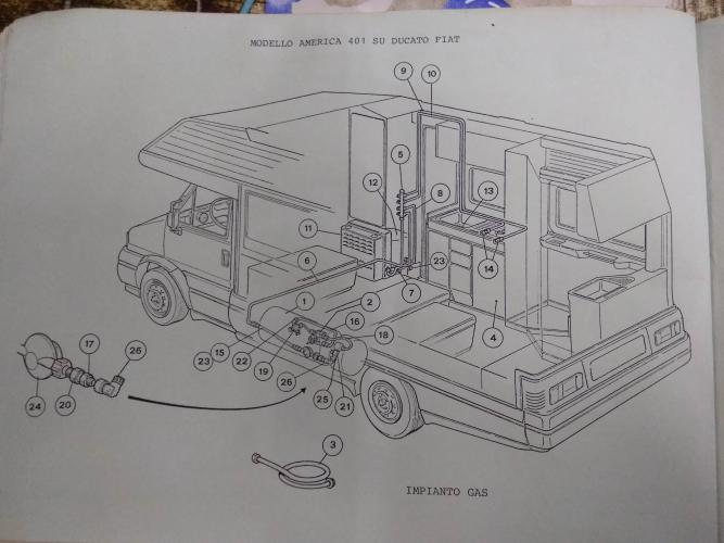

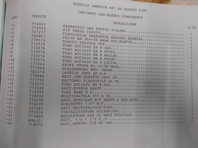

Mi son ricordato di avere il manuale uso e manutenzione con codici ricambi e sono andato a vedere la parte relativa all'impianto a gas
C'è lo schema dell'impianto con tutti i componenti e relativi codici.
Il regolatore, componente 24, è definito "Regolatore Gas 50 mbar speciale". Non so cosa si intenda con "speciale" sta di fatto che il regolatore come anche tutti gli utilizzatori (frigo, componente N° 4 RM 400 50 mbar, stufa) sono a 50 mbar. Quindi sembra che il camper uscisse così anche in Italia. Ho anche contattato una persona che conosco e anche il suo regolatore di pressione (dell'epoca, scaduto) è a 50 mbar.
Non so cosa dire, nel manuale non c'è ovviamente riferimento alla targa del mio mezzo nè al numero di telaio, però immagino che quell'impianto a gas era omologato a 50mbar.
Cosa nè pensi? è stato prodotto nel 1988. Mi sa che uscivano tutti così, sia quelli per l'Italia che quelli per l'estero.
