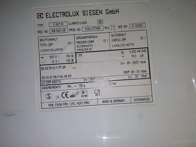

Ho notato che il frigo che ho montato non è quello originale a 50mBar, ma uno più moderno, questo:
che da dati di targa è concepito per 30/37 mBar.
Secondo te montandolo hanno sostituito l'uggello? essendo l'impianto a 50mBar bisognerebbe mettere, immagino un uggello più piccolo (foro diametro inferiore).
Oppure possono aver lasciato l'uggello per il funzionamento a 30/37mbar? il frigo funziona perfettamente.
Che verifiche mi consigli di fare specialemnte per un discorso di sicurezza.
Arca 401 New Deal
11/01/2007 37483
Inserito il 23/09/2018 alle: 18:38:54
come giustamente hai intuito con molte probabilità sul nuovo frigo è stato sostituito l'ugello con numero di foro calibrato inferiore alrimenti con l'ugello di origine ci sarebbe una fiamma troppo alta e floscia con conseguente diminuzione di resa del frigo e spreco di gas , il bruciatore se ben modificato con il giusto ugello deve sempre consumare 18,3 g/h di gas come dichiarato dalla targhetta originale
comunque come da targhetta il nuovo frigo era regolato per una pressione di utilizzo da 28 a 30 mbar , 37 mbar sono per quelle nazioni che lo consentono "italia compresa" ma non oltre , detta breve in italia è consentita una pressione di utilizzo minima non inferiore di 25 e quella max non superiore di 37 mbar vincolata dalla tipologia di miscela del gpl in utilizzo ma sul mercato nazionale in vendita troverai solo riduttori per uso domestico con taratutra di 29/30 mbar e miscela di gpl con propano non superiore al 75% , quei riduttori da 50 mbar venduti in italia sono per casi come il tuo anche se il tuo e altrui caso è ababstanza ingarbugliato e andrebbe chiarito
mario
