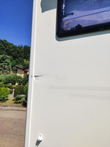

Ciao a tutti,
Ieri pomeriggio ho fatto un casino e ora ho bisogno di rassicurazioni. :D

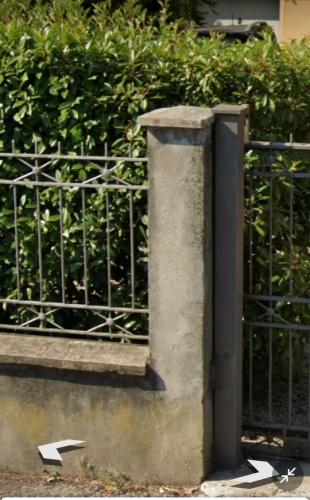

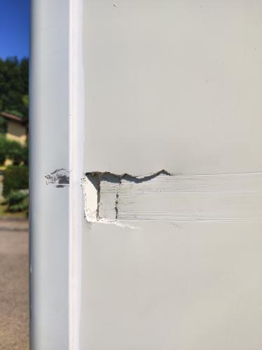

Per pigrizia di non fare 50 cm di retromarcia ho urtato alla velocità di 1km/h una colonna di cemento con cappello sporgente che mi ha provocato una buco nella parete laterale del camper.
Secondo voi si riesce ad riparare? e se sì che tipo di lavorazione richiede? Costosa? a chi posso rivolgermi, ad una carrozzeria o a altri?
Grazie mille

Inserito il 26/06/2023 alle: 10:24:34
stucco e verniciatura la lamina esterna mi sembra sia in VTR; andrei da un carrozziere da camper o da barche

Intanto grazie mille per la risposta, ho un dubbio che mi perseguita.
Nelle automobili o più semplicemente nei camper bianchi lucidi nuovi, riparare una piccola zona come questa, verniciarla e lucidarla, è cosa possibile ma in questo caso, che il camper non ne bianco ne lucido ma leggermente giallastro come se fosse cotto dal sole, come si fa a riprendere lo stesso colore? devo prevedere la rivernicviatura totale del camper per un buco di 5x10cm?
Grazie mille

ma in questo caso, che il camper non ne bianco ne lucido ma leggermente giallastro come se fosse cotto dal sole, come si fa a riprendere lo stesso colore? devo prevedere la rivernicviatura totale del camper per un buco di 5x10cm? Grazie mille
Con il tintometro ti fanno il colore uguale all'attuale

In risposta al messaggio di Daniel79 del 26/06/2023 alle 10:49:58
Intanto grazie mille per la risposta, ho un dubbio che mi perseguita. Nelle automobili o più semplicemente nei camper bianchi lucidi nuovi, riparare una piccola zona come questa, verniciarla e lucidarla, è cosa possibile
e quale sarebbe l'alternativa? tenerti il camper  aperto perchè così non si nota  la diversità del colore?
penso che anche se si vedesse, sià l'ultimo dei problemi, o sbaglio?
mal che vada un bel adesivo di tua scelta/gusto

Fintanto che é riparato metti nastro Americano  bianco in modo che non entri acqua ,

Ciao, che non abbia scelta è scontato ma in fase di vendita futura potrebbe essere un bel problema, anche se adesso non è la necessità. Grazie a tutti per adesso Ciao
L' idea che poi nessuno se ne accorga non esiste, quel danno si vedrà sempre, (su una cosa simile ho risolto da solo).
si risolleva la verto e si riempie sotto, con polistirolo espanso, si stucca con vetroresina, si leviga, si vernicia, se non piace si mette un adesivo....l' importante non si creino infitrazioni.

In risposta al messaggio di Daniel79 del 26/06/2023 alle 12:22:25
Non ti preoccupare di nulla, perché è solo una semplice riparazione... visto il mio passato lavorativo, ti consiglio di affidarti ad un buon riparatore di auto e non di camper, per il semplice motivo che sono più pratici anche per le piccole riparazioni , dove occorre fare delle sfumature per non verniciare tutta una fiancata...
Per la giusta tonalità del colore, con il camper ti puoi recare presso un rivenditore professionale vernici auto, con il dispositivo lettore colori che hanno, ti fai fare circa un duecento grammi di vernice acrilica a base lucida bicomponente... e non la vernice poliuretanica, perché essendo molto dura non è adatta per le sfumature... invece l'acrilica dopo l'ultima mano sfumata, gli si passa anche una mano leggera di un prodotto apposito  per sfumature... dopo qualche giorno che la vernice si è ben indurita, bisogna lucidare tutta la parte interessata... e se il lavoro viene fatto a regola d'arte, nessuno vedrà la differenza. wink

Ciao Daniel,io ho risolto con una scatola nicchia bianca con sportello ,poi magari metti una serratura, io ho fatto uscire la 220 wolt  o 12 volt  o tubo per doccetta  vedi te, dipende cosa cè dalla altra parte buon lavoro.
