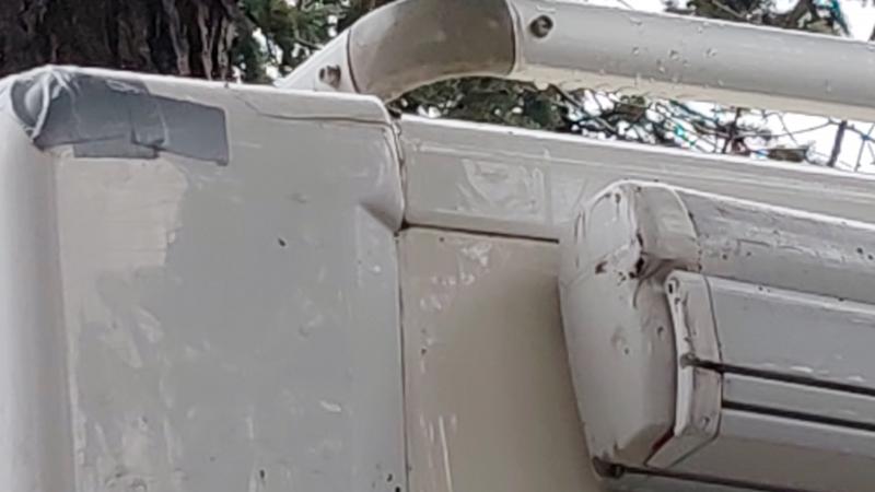

Buonasera a tutti, come da titolo, ho avuto la sfortuna di toccare un albero, provocando un foro esattamente sull'angolo superiore del cantonale posteriore dx. Il mezzo è un Elnagh ed il materiale mi sembra plastica. Considerando che la parte mancante è ancora attaccata nella parte inferiore, avete dei consigli per un intervento fai da te?
Ve ne sarei veramente grato sapere quali tipi di materiale servirebbero. Grazie e buona giornata a tutti.

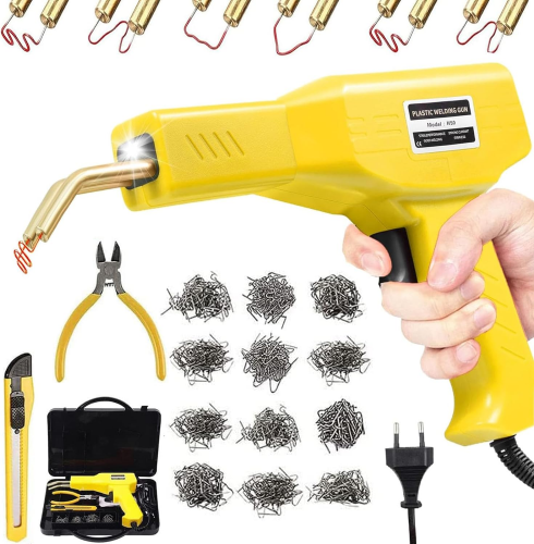

O questo con pisola e graffette
e poi verniciare

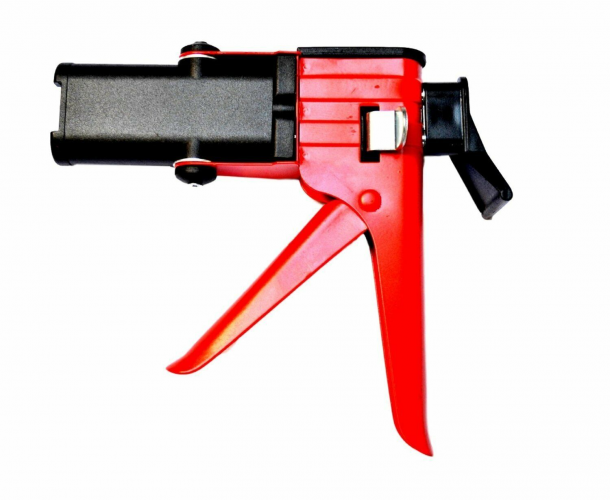

O colla bicomponente da carrozziere
e sua pistola , duro in 30/60 secondi
e poi levigare e lucidare .
KIT 1 PZ PISTOLA + 3PZ BICOMPONENTE
(cod. 52001002)
E’ un adesivo rapido a due componenti.
- Raggiunge una solidità elevatissima in breve tempo.
- Permette la riparazione di parti in plastica.
Plast PU speed non gocciola e resiste agli eventi meteo e all’invecchiamento. Dopo pochi minuti si possono eseguire lavorazioni successive quali levigatura, foratura e taglio delle filettature.
- Tempo di lavorazione: 1-2 minuti
- Fessura massima: 4 mm
- Indurimento: 24 ore
- Resistenza alle temperature 140° C
- Resistente a grassi, olii, carburante, acqua e u.v.m.
- Colore: Nero - bianco -grigio
- ml 50
KIT COMPOSTO DA:
- 1 PZ PISTOLA
- 3 PZ BICOMPONENTE
- 3 PZ BECCUCCIO
Ho incollato di tutto :
Tappo del gasolio(sportellino ) auto
3° braccio di un  anemometro
crepetta su retro camper
alcuni sportellini di vetture e del camper (braccetti o fermi)
creato pezzi e poi lavorati di fino
si usano molti beccucci per ogni fase
che si devono sostituire ogni volta che si preme un poco
Modificato da franco49tn il 10/02/2024 alle 19:17:50

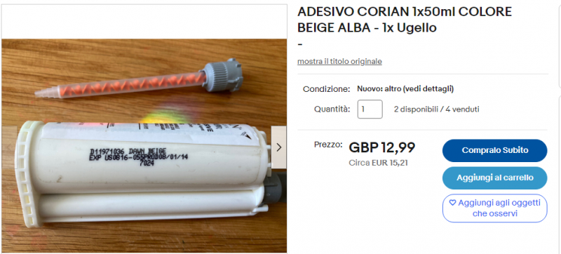

Io per un danno simile usai una colla/resina della Corian che si trova in vari colori.
Ha il vantaggio che trovi il   bianco e se ne trovano di diverse tonalita.
Se lo spessore della riparazione è molto, serve farlo in più volte poi carteggiare e lucidare.
Si tratta di una cartuccia bicomponente da usare con pistola adatta.
Ti metto un esempio che ho trovato in rete.Immagine%202024-02-10%20225558.png

Di nuovo un saluto a tutti, oggi ho cominciato a mettere le mani sul danno accaduto domenica mattina, questo è il risultato dopo aver ritirato in furia la parte rientrata
Ljppj
