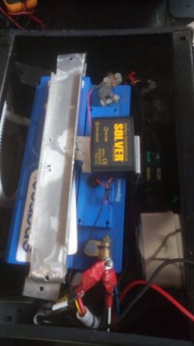

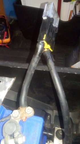

Buonasera,Avrei qualche domanda da porre riguardo le dimensioni del cavo della BS. Attualmente sono installati cavi da 25mmq con un fusibile da 80A posto dopo 10 cm dal polo positivo.Il cavo poi prosegue verso lo stacca /attacca.Dal regolatore arrivano allo BS cavi da 10mmq con al positivo collegato un fusibile da 30A(Anche il regolatore è un 30A),
Le domande sono le seguenti:
Le dimensioni del cavo da 25mmq e relativo fusibile sono corrette?
Il positivo proveniente dal regolatore va collegato direttamente al polo positivo della batteria o allo stacca/attacca?
regolatore arrivano allo BS cavi da 10mmq con al positivo collegato un fusibile da 30A(Anche il regolatore è un 30A), Le domande sono le seguenti: Le dimensioni del cavo da 25mmq e relativo fusibile sono corrette? Il positivo proveniente dal regolatore va collegato direttamente al polo positivo della batteria o allo stacca/attacca? Grazie celeserpi
Se si osserva la regoletta dei 4A per mmq direi che sei abbondantemente protetto sia per il 25mmq, sia per il 10 a patto però che non ci siano 10 cm di cavo non protetto, i fusibili vanno collegati direttamente sui poli positivi, poi partono i cavi.
Non capisco poi il 25mmq che parte dalla BS, mi sembra spropositato se deve alimentare soltanto la centralina del camper...
Il regolatore va connesso direttamente alla batteria.
positivi, poi partono i cavi. Non capisco poi il 25mmq che parte dalla BS, mi sembra spropositato se deve alimentare soltanto la centralina del camper... Il regolatore va connesso direttamente alla batteria. Ciao
Grazie,in realtà il cavo da 25mmq stava gia installato e pensavo di sostituirlo con uno da 16 mmq.

Spero che quella scatola nera contenente la batteria sia interamente di plastica...
Non si capisce bene dalle foto, ma i cavi positivi non sononprotetti adeguatamente da fusibile, nel senso che i fusibili a protezione vanno messi direttamente sul polo (+) e non a 50 cm distanti.

Buonasera,la struttura nera che si vede nella foto sono i supporti del sedile lato passeggero.Seguendo i consigli di appartenenti al forum e vedo anche i tuoi, ho acquistato dei morsetti della MTA a sgancio rapido per il polo negativo e un portafusibili per il polo positivo.Il tutto per evitare  quel caos totale.Allego le foto del materiale acquistato ma non ancora arrivato.
Del portafusibile non riesco a postare la foto,comunque il codice è 0300442.
