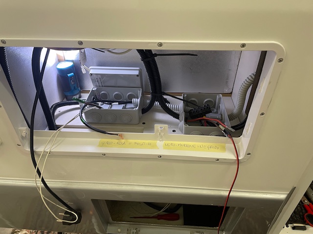

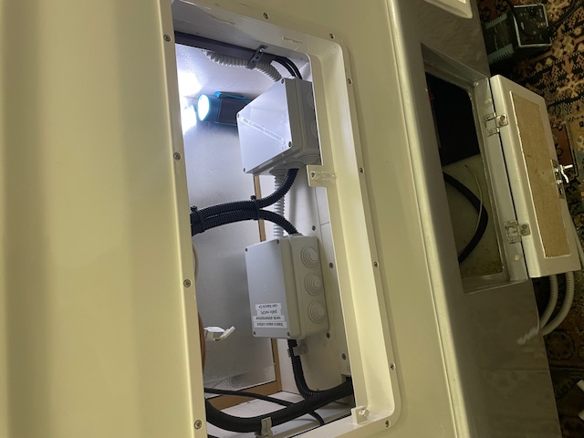

Per alimentare più dispositivi partendo da un positivo ed un negativo, di solito utilizzo delle campanelle, o a volte dei mammut, per aggiungere le varie diramazioni. Mi chiedevo però se c'è un modo migliore per farlo. I fili in questione sono da 4.5 e sono dentro un mobile. Come fareste voi?

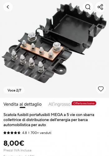

Direi qualcosa del genere con un fusibile per ogni uscita
Questo è solo un esempio ma ce ne sono di tutti i tipi

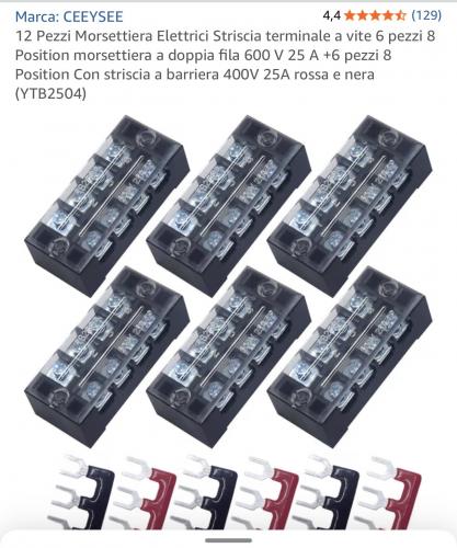

Io uso questi costano 13.99

ciò che ti ha suggerito Giochigio è quanto di meglio tu possa avere, puoi arrivare con un grosso cavo, anche fosse da 50mmq ci starebbe, mettere un fusibile che protegge tutto ciò che è a valle, ovvero altre 4 linee che a loro volta sono protette individualmente dal loro singolo fusibile dedicato... il tutto con capicorda M8 per la linea principale e M5 il resto.

Sono tutti molto interessanti. I fili in questione servono per far fuzionare una tv e dovrei portarli ad una presa usb doppia e alla ventola della cappa. Sapete dirmi il nome con cui cercarli? Mi serve qualcosa di piccolo, tipo quelli della terza foto pubblicata da Bannoyo, ma cercvando su ebay le trovo a prezzi molto piu' alti. Preferirei non rivolgermi ad Aliexpress.
